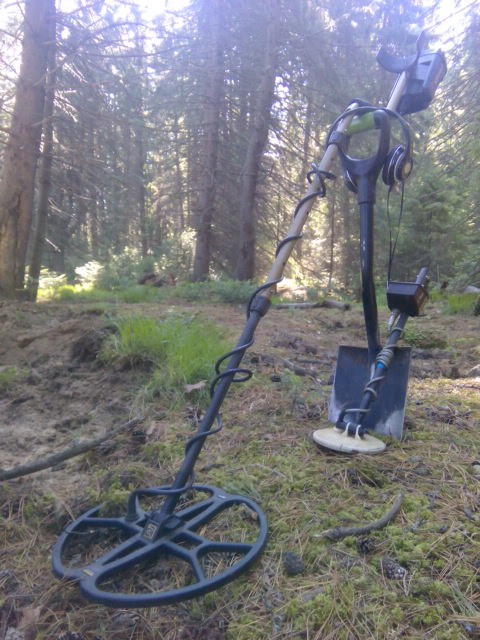

Хорош компадрик, с большой катухой на разведку, а с маленькой приспособил для шурфов и вместо пина.

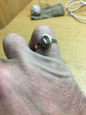

За время бана было много находок с компадриком-дорогих, для меня -но покажу одну.Присоединенное изображение и да это алмаз, был в золоте как определили 16 века-сейчас на мизинце у меняsmile.gif

Хорошая находка, а он там на постоянку поселился? 14.gif Не страшно стока денюх на пальце таскать? cheesy.gif Просто вопрос.

Смешите меняsmile.gif нет конечное-могу и продатьsmile.gif мне больше изумруды нравятся-но про них не сейчасsmile.gif
