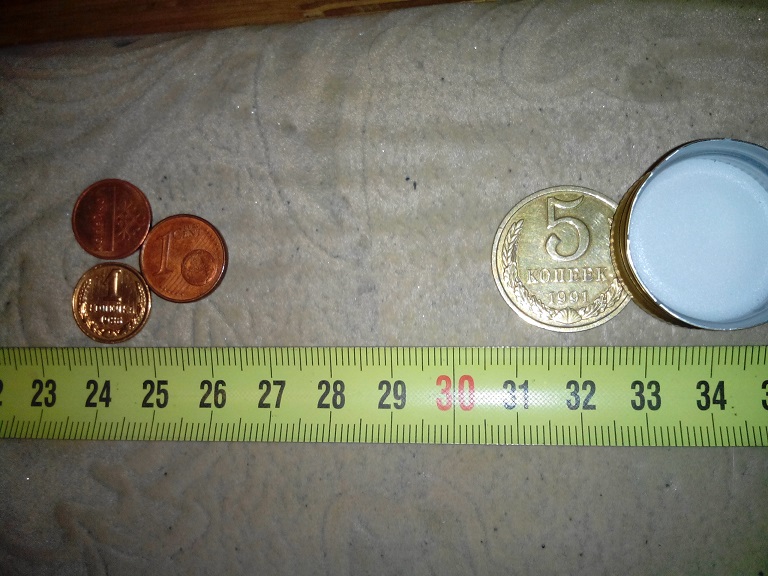

Кважаемый ххО и другие не менее уважаемые компадроводы. Со временем начал замечать, что мелкие цветные цели мой Компадр СЕ с 8-кой видит очень неглубоко, ну например пробочный сигнал верховой, отводишь катуху на сантиметров 20 над землей до его потери. Копаешь не очень глубоко, переворачиваешь пласт земли дерном к почве - прозваниваешь и сигнал пробивается еле- еле... А это всего 10 см грунта... Как после модернизации глубина в грунте? Копаются монетки с реальных 20 см, как у других пользователей и 5'75 и 8" с глубиной? Хочется продать его к чертям собачим, купить Сиболу и переделать в Вак

QUOTE(Костянычь @ Apr 29 2017, 21:47)
...переворачиваешь пласт земли дерном к почве - прозваниваешь и сигнал пробивается еле- еле...
Подобный эффект наблюдал часто с мелкими целями, пуговки гирьки, копейки СССР… С крупными монетами и алюминиевыми пробками не припомню, чтобы прямо проблема такая была. А 20 См это примерно предел глубины компадрика, хоть с 5.75, хоть 8 катушкой, на средние монеты. Такая же картина и у Сильвера. Более крупные монеты сильвер берёт поглубже… (Но почва тоже конечно на глубину влияет и баланс грунта- как он накручен у прибора, если заводскую регулировку сместить немного «в минус» глубина немного прибавляется 1-2 См, чем крупнее цель, тем прибавка существеннее.) В моей местности грунт не самый «лёгкий» (суглинок), и компадриком (с накрученной чуйкой) монеты с 20 См поднимал, но редко. И ещё при поиске катушкой я стараюсь водить как можно плотнее к грунту, буквально глажу по поверхности (чтобы не терять драгоценные См глубины). Может быть, у Вас грунт более «тяжёлый» для прибора, поэтому такие показатели, а может кстати присутствие в комке какого либо мелкого железного мусора (который забивает сигнал), вот такое на мусорных местах бывает…
И ещё раз скажу свое мнение по поводу "модернизации", накручивание чуйки даёт хороший эффект, а повышение напряжения генератора- эффект больше отрицательный.

После переделки на слабом сигнале выкопал яму 30см и понял, что это крупное железо гораздо глубже biggrin.gif 20 см на монету легко в обычном поле с влажной почвой, на песке будет 30 см на пятак. Пробочный сигнал это не малая цель, после переделки до 35 см по воздуху будет. Сделайте тест в грунте на 5 копеек, закопайте монету на глубину 20 см и проверьте. Если прибор не увидит, пробуйте настроить баланс грунта, проверьте на всех металлах, глубина должна увеличиться.

с крупным железом понятно, проблем нет... Помню еще на заводских настройках выкопал яму в два штыка а сигнал всн шел из глубины, понял что подр мной труба коллектора, и ржавое ведро с 45 см поднимал...

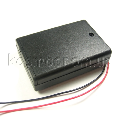

я бы добавил батарейный блок на 6 ААА-крайне рекомендую. На ****** разница ОЧЕНЬ ощутима. Прибавка по глубине и хожу с батарейками уже неделю- семь сигналов при проверке))) к концу дня, а кроны толком не хватало. cheesy.gifпока с китайского сайта боксы идут, уже больше 50 дней(((, сделал из пвх трубы бокс, в заглушки для пайки труб вставил контакты, использовал пружинку от старого фонарика, маленькую конинку-подходит идеально. Все это "великолепие" натянул на трубу и подвел к блоку. В самом блоке сделал муляж батарейки из твердого пенопласта, и посредством старой батарейки-донора, через контакты подвел к блоку. Штанга у меня облегченная, так что батарейки пришлись к месту, в траве теперь шастать стало намного легче, раньше рукой придавливал.

QUOTE(Лабух @ Jun 13 2017, 08:04)

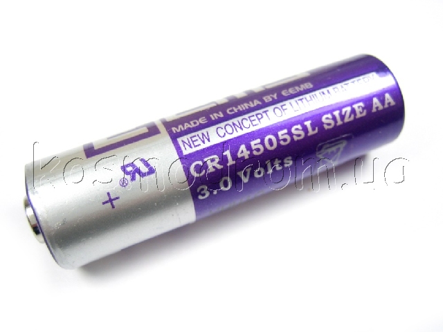

я бы добавил батарейный блок на 6 ААА-крайне рекомендую.  В самом блоке сделал муляж батарейки
Я использую такой батарейный отсек с такими литиевыми батареями. АА , 1,5 а\ч
Хватает на ооооочень долго.

Тоже вариант, у меня как раз на три батарейки есть бокс, вот только где такие батарейки взять у нас(((

QUOTE(Лабух @ Jun 13 2017, 17:47)
Как пример (первое, что нашел):
Производитель: EEMB
Элемент на основе литий-диоксид марганца (Li-MnO2), без выводов. Хранение до 10 лет, саморазряд <1% в год. Разработана для долговременной работы с небольшим потреблением тока.
Номинальное напряжение: 3В
Номинальная ёмкость: 1.5Ач
Стандартный ток разряда: 1 мА
Продолжительный ток разряда (макс): 2А
Импульсный ток разряда (макс): 3А
Вес: 21.41г
http://www.electronshik.ru/item/cr14505sl-339507
Повторюсь - для Компадре емкости заряда хватает на очень долго. Тому, кто копает даже очень часто - одного комплекта хватит на сезон (весна-лето-осень). Конечно в наушниках.
А батарейный бокс чудесно помещается в том же чехле, который сберегает блок прибора от влаги, места хватает, просто застежки-липучки застегнуты на самом "максимуме".
