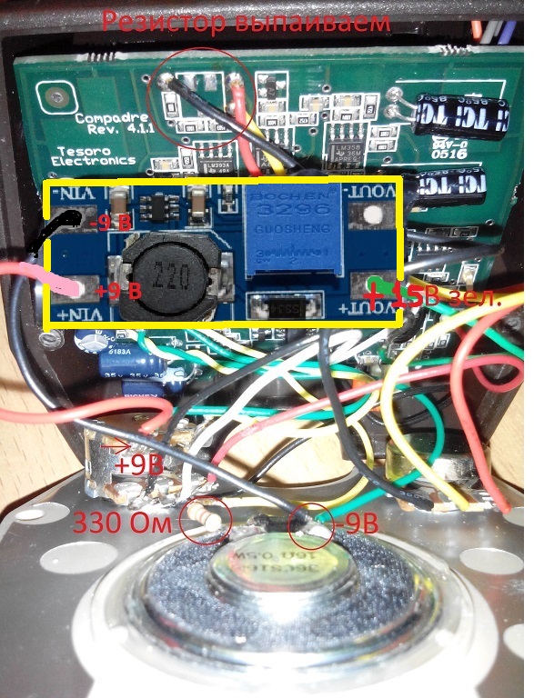

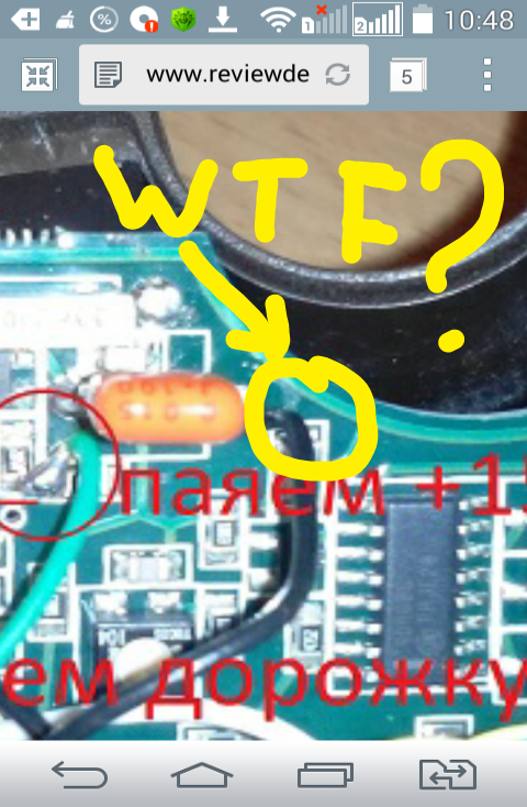

QUOTE(xxO @ Apr 13 2017, 14:32)
Красный провод +9 на тумблер, черный провод -9В на динамик.
[attachmentid=3763728]
а провод который -15 в куда???
и про черный провод что на Вашей фотографии данные отсутсвуют

QUOTE(Костянычь @ Apr 19 2017, 10:45)
Это заводской черный провод идет на резистор регулировки дискриминации.
На преобразователь идет только один черный -9В провод с тумблера, я уже писал.

QUOTE(xxO @ Apr 19 2017, 11:39)
из того что Вы писали, никто ничего не понял. Я правильно понимаю что к китайской плате подходят 2 провода -9 и +9, а выходит только один +15????????????????
Зы на моем приборе того черного провода на дискриминатор нет

QUOTE(Костянычь @ Apr 19 2017, 14:35)
Да, минус общий, поэтому один чёрный провод.

Я упустил такой момент как питание. Крона остаётся, или нужен более мощный аккум?

Потребление прибора в отличие от цифровых радует, 5мА при 5В на катушке, 10мА при 10В и 15мА при 15В.
Я использую литиевый аккумулятор 8.4В 900мАч, время работы примерно 2 суток.
Кроны вполне достаточно на дневной коп.
