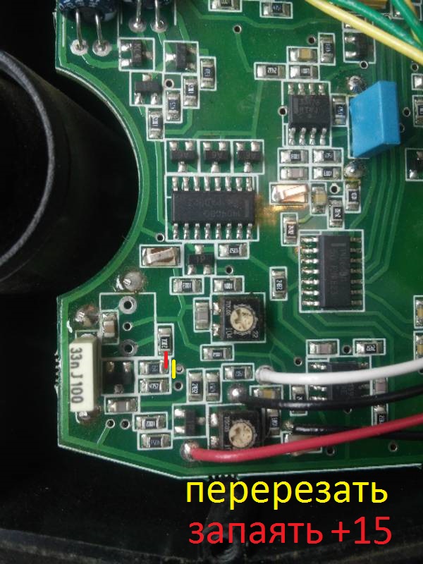

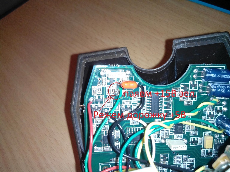

По многочисленным просьбам выкладываю апгрэйд для Компадрэ, у кого широкий карман благодарности в личку biggrin.gif

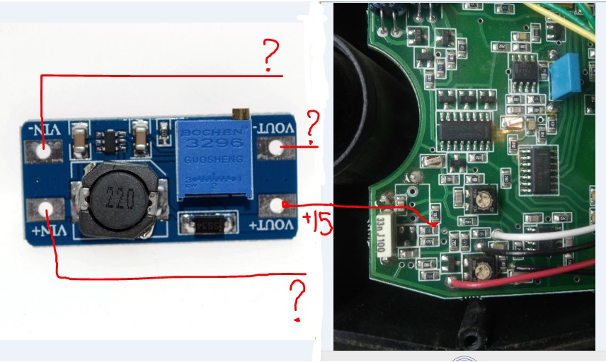

По капельки информация поступает. Я лично по фото мало чего понял... на схеме преобразователя два провода + и - на вход и два на выход. куда их определять?
И что это за черный провод и оранжевая ёмкость чтоли?

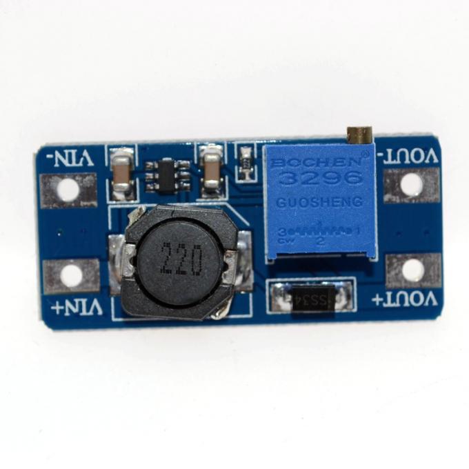

Емкость нужна для быстрого старта, читайте выше по форуму.
Преобразователь МТ3608, погуглите, все характеристики есть.

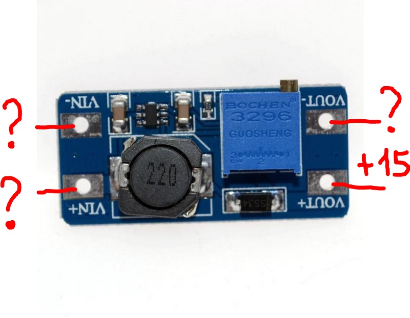

прошу нарисовать куда соединять вводы-выводы преобразователя.user posted image

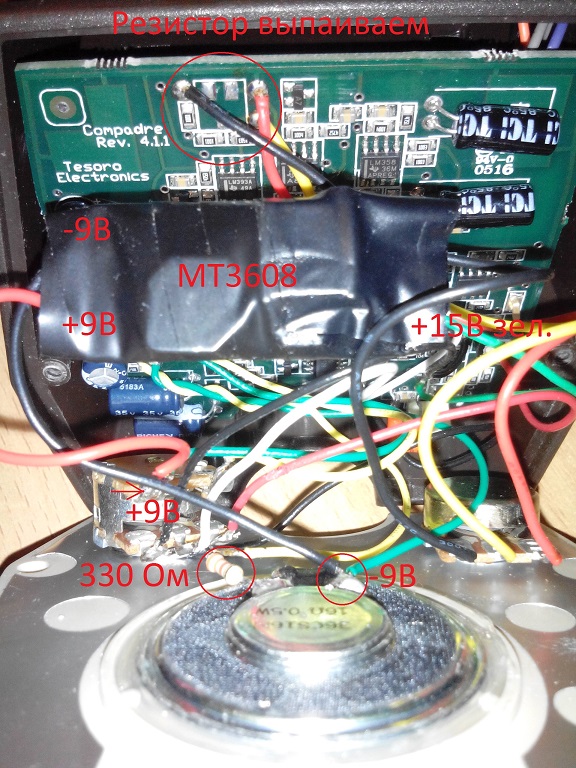

QUOTE(Костянычь @ Apr 11 2017, 22:20)
Сообщение отредактировано xxO: Apr 12 2017, 18:14

QUOTE(xxO @ Apr 12 2017, 17:12)
Ну это я, слава богу понял. Что на остальные контакты МТ 3608 соединять? Где брать с платы эти точки?Неужели я так неясно изъясняюсь?

QUOTE(Костянычь @ Apr 12 2017, 18:20)
Эти точки я на фото специально показал и стрелочки куда припаивать, плюс на тублер, минус на динамик.

QUOTE(xxO @ Apr 12 2017, 22:14)
А еще раз как для первоклассника понятно сказать корона слетит?

QUOTE(Костянычь @ Apr 13 2017, 12:47)
Красный провод +9 на тумблер, черный провод -9В на динамик.
