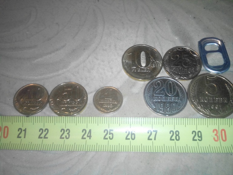

xxO
post Mar 6 2017, 23:26
Создана #2798
Сообщений: 33
Зарегистрирован: 8-January 17
Пользователь №: 2,357,565
Металлоискатель: Compadre
Сегодня продолжил разгон Компадре, самому интересно сколько он сможет, катушка стандартная 20см, режим все металлы smile.gif Присоединенное изображение
xxO
post Mar 7 2017, 22:56
Создана #2799
Сообщений: 33
Впаял сегодня резистор 10кОм для регулировки чуйки, диапазон регулировки для 5 копеек советов составил 20..33см 14.gif Присоединенное изображение
