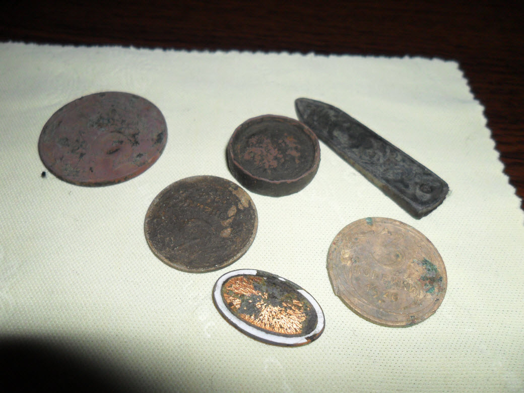

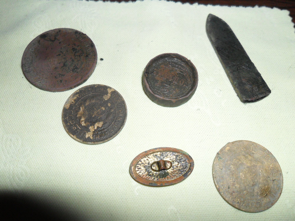

Сегодня обкатывал компадрика. Кстати баланс грунта настраивал так, чтобы кусочек феррита (1 см) почти не видел, то есть рукоятка дискрима в крайнем левом положении, феррит похрюкивает возле самой катушки (чуть ли не прикасаясь). Чуйка на глаз почти до упора, лишь бы в спокойном состоянии не хрюкал. За 3 часа по полю:
