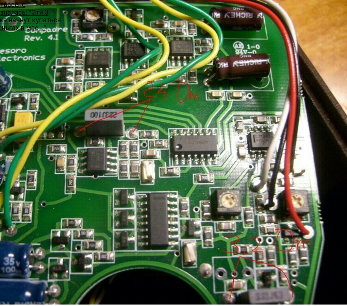

Подстроечники (резисторы) на плате 3 штуки. Верхний чуйка, снизу два (БГ и Дискрим). Нижние лучше не трогать!

Спасибо за Фото!

На видо Вы говорите что выкрутили резистор влево, если так, то вы задушили чуйку на минимум, поэтому и 20 см на пятак, на своём Компадрике я впаял три провода в плату и впаял их в переключатель на три позиции, чуйка минимум/заводская/максимум, так вот на минимум у меня тоже 20 см.
Да и с сухой солью это ни о чём, попробуйте столовую ложку соли в литре воды растворить и через бутылку проведите тест. 14.gif

Здравствуйте, я совсем забыл сказать, что ещё я крутил гб. Мне говорили лучше этого неделать, но всётаки решил, надо. По моему нижний левый резюк. Так вот, крутанул я его, и провёл катушкой над горшком с землёй, сигнал в два прохода, пальцами машу рядом с датчиком опять сигнал, стал потихоничку возвращать обратно, пока прибор перестал реагировать на руку. Насчёт соли, сыпал в банку с водой ложки три столовой, под неё монету, нормально брал.
