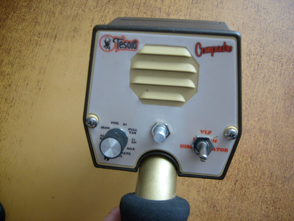

Поделитесь кто 4х дюймовую катушку пробовал ? Где такую вообще можно приобрести?
Хочу модифицировать свой конкистадор в пинпоинтер - чердачник.
Такого типа
Сообщение отредактировано FlyFish: Jan 14 2015, 13:36

FiyFish. По ходу четырёхдюймовки идут только к этим обрезам, и придётся ставить всё же снайперку. Я пробовал Вакуеро в качестве домушно - чердачного прибора, и, честно говоря, он из за немалого количества настроек меня не сильно порадовал. Сюда нужно что то попроще - того же компадрика, а конкиста наверно лучше отжимать по прямому назначению - поиску на "открытых" местах

Я так понял компадрик есть двух видов: с катушкой как на вашем фото(5.75 дюйма вроде и с 8.0 дюймовой)....фишка в том,что катуха намертво приделана к блоку....и вроде как не отсоединяется blink.gif Возможно я и не прав.....завтра привезу домой.....подробней напишу ddd.gif
