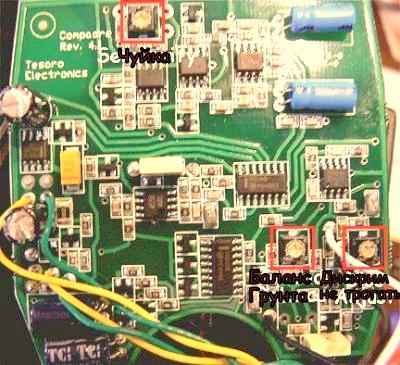

фото платы:

То что надо, огромное человеческое спасибо.

катушка стандартная 5", линейка деревянная, пятак ЕМ,чуйка на полную замеры по воздуху... smile.gif

Здорово, в таком случае интересует дальность и на общепринятый стандарт- 5 коп ссср, для наглядности и сравнения, озвучьте пожалуйста.
...Ах да и можно ли при таких настройках вести поиск в грунте? Или под грунт обязательно подстраивать надо?

Замерил-при накрученной чуйке и ГБ, ессно с фантомами, пятак ЕМ-30см, пятак 1932г-25см,1коп 1930г-22см. Приусловиях ближе к комфорту- чуйка 50% от максимума, ГБ на 10час -пятак ЕМ-22см,пятак 1932г.-20см, 1к-19см вот как то так, но это по воздуху и в квартире, компадру пользую только по мусору. С ув.

Понятно, спасибо за инфу! Хм, похоже верхний предел регулировки чувствительности у приборов разниться! Тогда тем кто будет крутить чуйку надо быть готовм к тому, что у кого то в максимальном положении крутилки чуйка будет "около дела" (как у моего прибора), а у когото в этом положении может быть и черезчур многовато.

Накрутка чуйки у компадре, дает около пяти см. а это мне кажется очень не плохо, да и если я знаю, что можно увеличить глубину, как тут можно удержаться.

Вот здесь я отписывался http://www.reviewdetector.ru/index.php?sho...dpost&p=4424543  (подкрутил резистор БГ против часовой стрелки примерно на 20 градусов)
Хочется ещё добавить, что БГ это всё таки тонкая настройка и с ним надо поаккуратней. С завода он установлен на среднем "универсальном" значении. Мне с грунтами повезло, везде моя подстройка работает хорошо, но нельзя исключать, что в другой местности где грунты могут сильно отличаться, эта подстройка может отразиться не в лучшую сторону, например могут появиться ложные сработки на грунт. Так что покрутить его  можно, но после отстройки обязательно протестировать как прибор будет работать конкретно на Ваших грунтах.
Скажите, а отметки какие то есть на этих регуляторах что бы если что вернуться к оригинальным заводским настройкам.

Резисторы со шкалой, как на фото. Если до кручения сфотографировать или зарисовать заводскую установку, вернуть обратно не проблема. Благодаря такому количеству рисок на шкале, сделать это получится с достаточной точностью. Самое главное найти подходящую миниатюрную плоскую отвёрточку и крутить аккуратно без фанатизма, чтобы не сломать резюк. smile.gif И ещё раз предупреждаю, если нет уверенности и паяльника лучше в прибор не лазить. Плата в приборе висит на проводках, по неаккуратности не дай бог оторвёте какой нибудь, что потом будете делать? Вопчем я Вас предупредил, если что я не виноват. image046.gif
