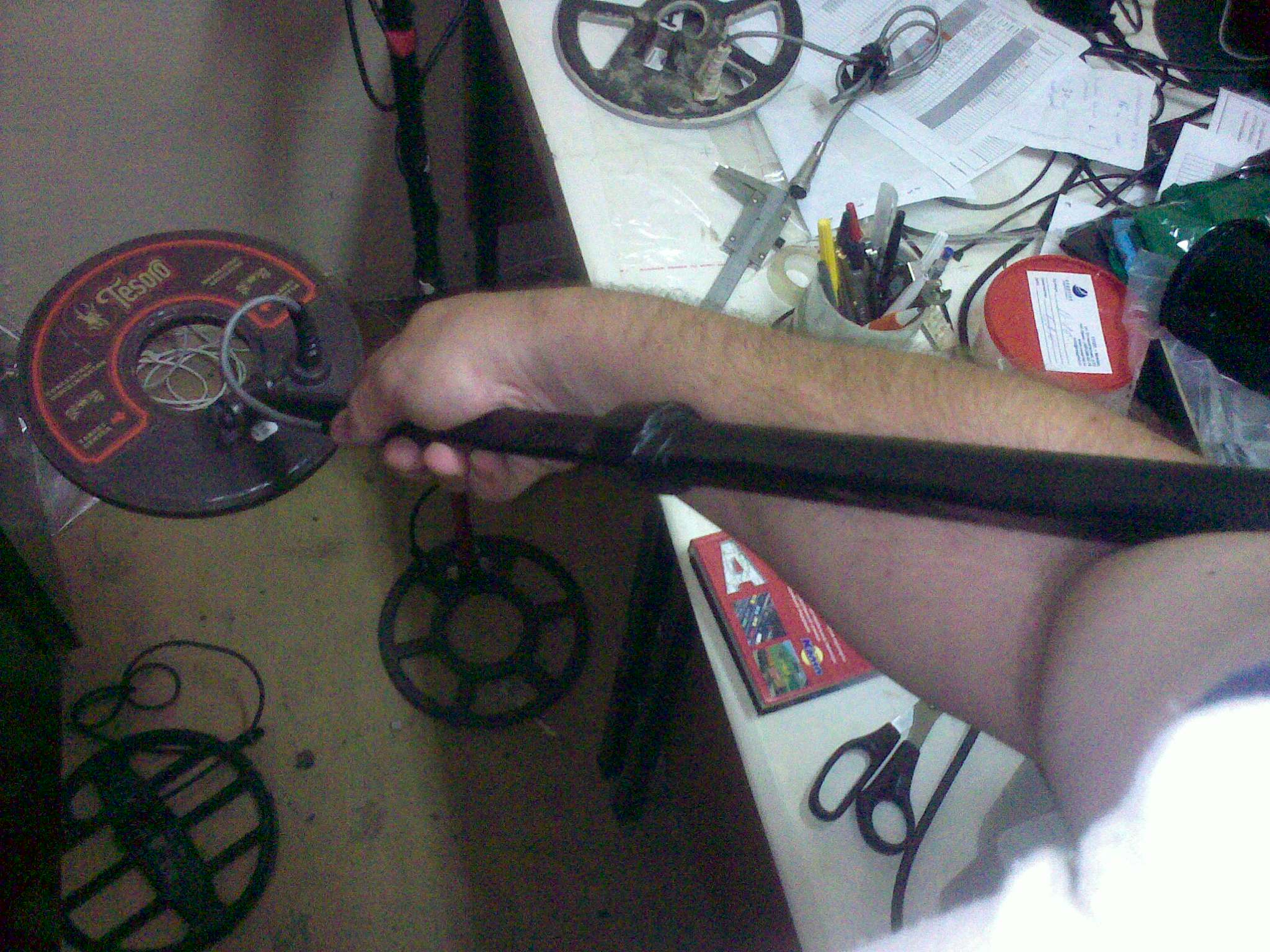

Хочу сделать , в см. 30 от катушки, ручку из п/п трубы на клипсе, думаю будет очень удобно искать мелкие цели. присел, штангу на плечо, держишь за ручку, левой рукой роешь, а правой работаешь, как пином.

Когда сделаю, выложу фото. Вы на домной особо не прикаловыйтесь, я в копе новичок, просто думаю лично для меня это было–бы удобно.

QUOTE(Холдин @ Aug 2 2012, 12:23)
посещала такая идея, даже пробное исполнение было, и не пробуйте, проверенно, штанга с плеча падает, взмах катушки слишком мал.
вот так проще держать, никаких проблем

Использую вот такую штангу. Сделал из пластиковой трубки для воды, купленную в магазине сантехники по 22 руб погонный метр. Ручку выгнул, нагрев строительным феном.
Вот что получилось.
Опытным путём установил, что в конкретном случае блок компадрика должен располагаться не как обычно в верху ( что соответствует устоявшейся норме и эстетическим привязоннастям), а в низу штанги.
Первое - то что в таком положении, если "отбросить" МД в сторону, он не переворачивается, т.к. центр тяжести смещен в низ.
Держась за ручку можно сравнительно удобно работать стоя по полу и вверх по стене и потолку, если не достать... Хотя отмечу, что из-за отсутствия подлоконика, несмотря на малый вес (всего 560 гр) нагрузка на кисть всё равно чувствуется...
работа по полу -
Работаем по высоте -
Намного УДОБНЕЕ держать прибор несколько иначе, в этом случае баланс развески сводится к нулю и вес абсолютно не чувствуется -
Вот почему сам блок МД нужно крепить именно так, головой вниз, а не по "классике" - вверх.
1) Блок не мешается
2) исключается случайное изменение режима настройки
3) Балансировка интуитивна, сами поймите как удобнее взять....

Вот это вещь. Немного смекалки, и из компадре можно сделать прибор, на все случаи жизни. Да, чувствую, что не ошибся в выборе прибора.

QUOTE(helzyrf @ Aug 4 2012, 17:41)
Вот что получилось.
работа по полу -
1) Блок не мешается

Спасибо за такое подробное описание. Я ограничился тем, что собрал детектор без средней штанги - получается и компактно и удобно. Причем даже в стеснееных условиях. Но есть и преимущество. При поисках в подвале можно повернуть нижнюю штангу на 90 градусов и засунуть катушку в просвет между полом и отсыпкой.
