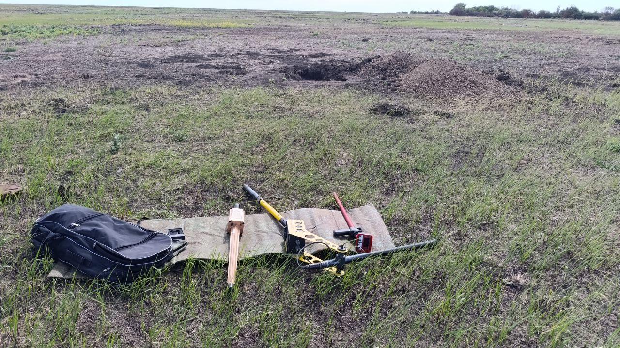

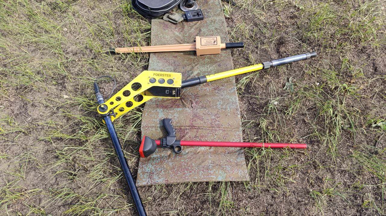

Lusegen
post Sep 27 2025, 08:03
Создана #813
Сообщений: 7
Зарегистрирован: 23-September 25
Пользователь №: 2,412,583
Сильный ветер не позволил снять толковое видео, как мне хотелось. И Магнекс не попал в кадр. Условия не позволяют делать все спокойно и не спеша, но для себя мнение о приборе сложилось, чем я и поделился.
Сергей, еще раз спасибо за предоставленную возможность.

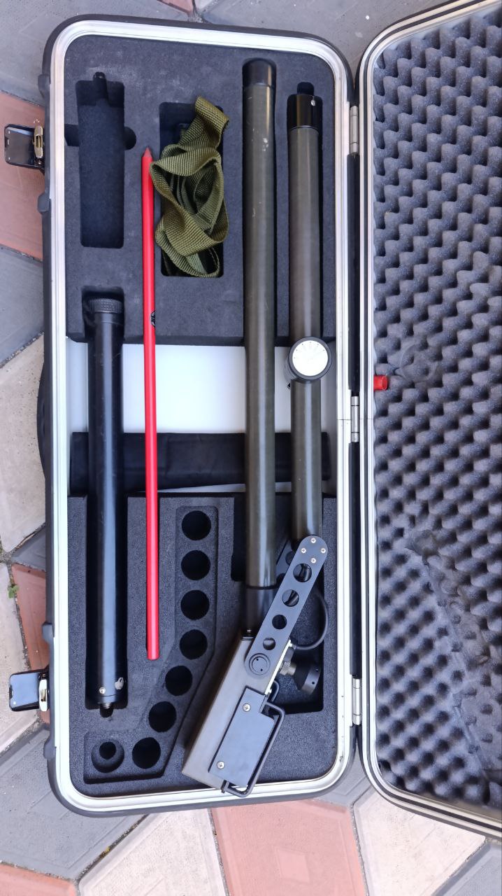

post Sep 28 2025, 22:13
Создана #819
Сообщений: 7
Асго, вот такой кофр у Валона. Гефест тоже достоин)
