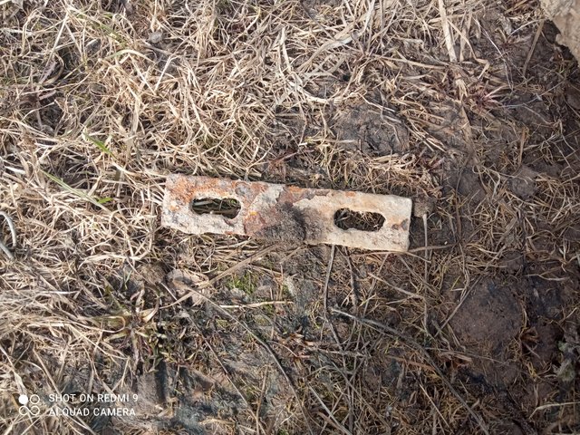

Первые впечатления самостоятельного поиска с Гефестом. Ранее пробовал его на помойке. Сегодня опять проверял на помойке, так как заявлено что он видит крупный металл среди мусора. Видит. Консервные банки ему реально не помеха, при правильных настройках. А вот банки из под монтажной пены, это пока проблема. На них он орет))) Может я что не правильно настраиваю? Производитель подскажет. Но под металломусором он реально видит.
Вторая проблема это звенья "говногребки". user posted image
Любой прибор на них орет и Гефест не исключение. Он их тоже слишком хорошо видит. Очень реагирует на арматуру, трубы, проволоку и все вытянутые предметы. Порог "треш" я сразу повысил , с заводских 20 на 90. Прибор стал тих и спокоен 14.gif Видит только крупняк. Пока всё.

Да, подскажу. Я сегодня ездил по чермету, так вот копал исключительно те сигналы, которые Гефест видел только при поднятии до груди и выше, тогда копается только реальный крупняк, причем с хорошей глубины. Если таких сигналов нет, то можно покопать и остальные, но на местах где он есть, нет смысла размениваться на мелочевку, есть резон сначала выбить крупное, которые пропустили монетники. А крупняка на местах бывших стоянок советской техники хватает. И сегодня Легенда не видела такие сигналы, а Гефест видел. Нашли им место сброса крупного железа и выкопали на камеру. Гефест заливался даже при поднятии над головой, потом замерили, с учетом воздушного зазора 2,5 метра расстояние до цели, у Легенды ноль, только поверхностный мусор видела, как ни махали ей над этим местом. На канале "Копаю как хочу", это канал нашего камрада, копаря по чермету, там появится, я дам ссылку как выйдет ролик. Только сегодня снимали, открывали совместно сезон, ему нужно время, чтобы смонтировать.

Возможно или нет, расширить диапазон "треш"? Не до 90, как сейчас, а, допустим, до 200? Это была бы полезная настройка. Которая позволит экономить время, потраченное на подъёмы прибора "до груди" Зачем отвлекаться на сигналы не нужные? А когда надо, можно и снизить порог озвучки. trudu.gif

Мелочь отсекается не уровнем порога, а расстоянием от грунта. А при поднесении вплотную абсолютное значение может вполне быть больше 200 и на малый объект. Поднятие над грунтом с большим зазором позволяет такие цели отсекать. Можно сразу ходить с зазором, вообще не поднося к земле, если ожидаются крупные цели и много мусора.

Сергей, я знаю как пользоваться зазором от грунта. Но намного удобнее использовать отсечку по звуку ddd.gif Нести прибор, пусть и такой легкий, несколько часов на уровне груди, намного тяжелее чем прибор с высоким уровнем порога на уровне пояса. Но , судя по ответу, порог расширить нельзя. Я правильно понял?

Нужно другую версию прошивки для этого делать. Сейчас нет в планах. И на уровне груди не надо носить, технически очень просто делается. При случае продемонстрирую.

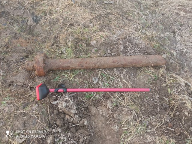

Полчаса с Гефестом. На чистом месте. user posted image

Кстати вопрос: Перед тем как запустить Гефест, я , проверяю место Симплексом, что бы не отстроиться на металле. Симплекс показывает что место "чистое". Потом, я же ,на этом месте, Гефестом нахожу металл!!??? Получается, я отстраиваюсь на металле?

Хз что там за гефест такой хвалёный, но дешманская
аська такие железяки запросто с 70см видит как монеты.

Я помню, как про Аську рассказывали что, она видит монету через лист железа. lol.gif Вы с этими людьми не знакомы? 17.gif

При чём тут это? Речь про чернину.

При том, что люди, разное рассказывают. 14.gif Симплекс не слабее Аськи, но он не увидел. А Гефест увидел ddd.gif
