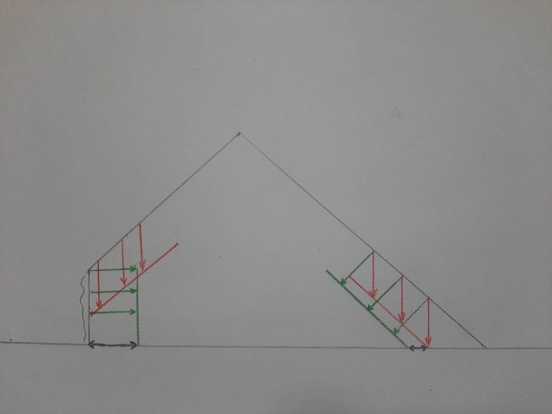

QUOTE(asgo @ Feb 11 2025, 18:08)
Магнетит хороший кусок должен увидеть. Теоретически, можно направить горизонтально и ходить, но надо точно держать угол в таком случае и надо помнить, что это т.н. незадокоментированный метод, то есть изначально прибор предназначен для поиска под датчиком, вертикально вниз, а не перед ним, дальность обнаружения может падать, хотя конечно на гору магнитной породы сигнал будет такой, что дальности обнаружения и так хватит с запасом.  facepalm.gif
ПС хотя основная чувствительность у Гефеста под датчиком, но при приближении, к примеру, к железному забору он начинает фонить и боковым захватом метров с полутора в среднем.
Нарисовал схематично отвал и поиск на нем.
Взял за точку отсчета глубину поиска на магнетитовую цель 1 метр, чтоб было боле понятно. Красные стрелки - направление работы датчика вертикально вниз. Зеленые стрелки справа - направление работы датчика под углом относительно горизонта. Зеленые стрелки слева - работа датчиком перед "стеной" горизонтально.
Красная черта - глубина работы датчика при движении снизу вверх на отвал. Зеленая черта - глубина работы датчика при движении вверх с наклоном датчика 45 градусов (справа на рисунке) и 90 градусов слева на рисунке.
Слева схематично показан срез отвала бульдозером или экскаватором, до образования прямой стены на отвале.
Как видно из схемы, в случае если прибором искать под углом отличным от вертикали - глубина обнаружения будет заметно больше.
Но если Гефест при этом теоретически теряет глубину, то и смысла в этом не будет..
И да, не вся "гора магнитной породы", а в этой горе из отмытых камней-глины-почвы, попадаются природные камни магнетиты, размером от 5 до 50 см.
Сообщение отредактировано Finder@: Feb 12 2025, 08:04

QUOTE(Finder@ @ Feb 12 2025, 08:29)
Нетривиальная задача... У меня есть камушек дома, Гефест на него реагирует, значит большие куски видеть будет.
Скрапа булыжник около 50 см находили - больше 2 метров его видел, думаю, по свойствам похоже. Магнит от советского динамика - больше метра видит Гефест, а он маленький совсем.так что с глубиной как таковой проблем не должно быть.
Что касается рисунка - по идее, кроме верхнего угла, все остальное можно и вертикально обследовать, а кусочек на котором никак вертикально не получается, это верхние внутренние углы, там придется в горизонталь искать. Но имейте ввиду - для сохранения глубины необходимо выдерживать точный угол относительно поверхности - как включили, с таким углом и надо искать, а это не так просто в реальных условиях.
