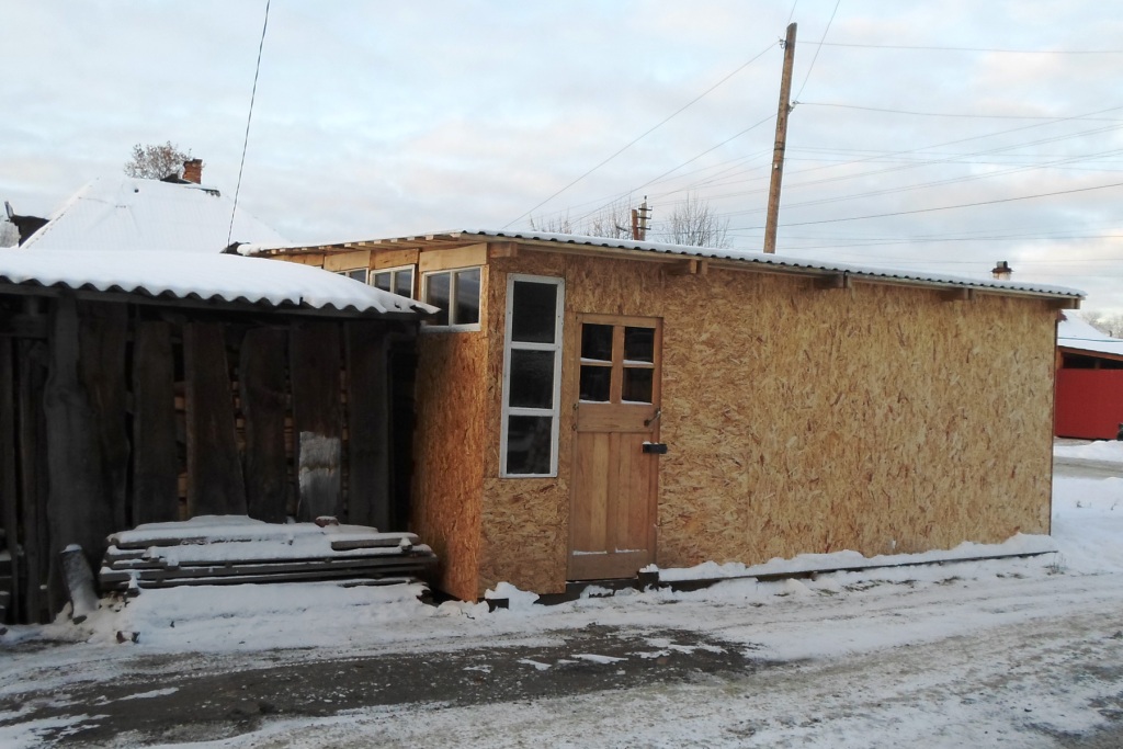

Картинки покажите, двери, кафель... Мы тут не экстрасенсы. Вот я купил скажем квартиру сталинских времён, конечно не в Москве.... брусовой дом двухэтажный, 8 квартир. Единственное от сталинского времени - потолки под 3 метра! Ну двери межкомнатные тоже были, разделал их на подручный материал. Одну из дверей приспособил в качестве входной для сарайки - дровеника. А чтобы посолиднее выглядела, ободрал её от 70-ти летней краски. Но потратил на это пару дней работы болгаркой и кучу дисков наждачки.
Прикольный дровеник получился.Сами делали?Фото не могу вставить,не уменьшаются
Да, сам в прошлом году строил. Он в плане 6 х 6 метров, там ещё гараж планируется, нынче буду продолжать.
А вот какая сарайка была до того. И эта машина пока на улице живёт.

Разница есть!😁
А дверь похожа на мои.Сегодня с,езжу,внимательней посмотрю ,вроде у моих ручки поинтересней и сами двери пошире в метр.Надо мерить,не хочу их снимать,оставить есть интерес.
