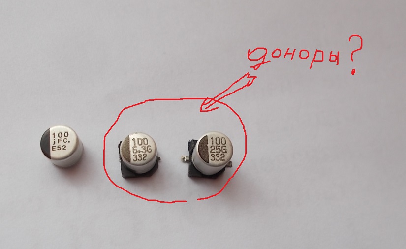

Этот кондёр уже наврятли припаяют -ножки очень короткие ,нужно искать аналог , только на нём две цифровые надписи были -цифра 100 и ниже Е52 , какой нужно искать на замену с цифрой 100 ?или чтобы надписи полностью совпадали ?, вот фото искомого

QUOTE(Nas Rat @ Mar 1 2023, 18:12)
Припаяется , снимается плата, вставляешь и паяешь с обратной стороны.На заводе же как то припаяли.значит не короткие.

QUOTE(unik @ Mar 1 2023, 18:30)
Скорее всего 100 мкф. Проще купить новый и не париться. Он копейки стоит.

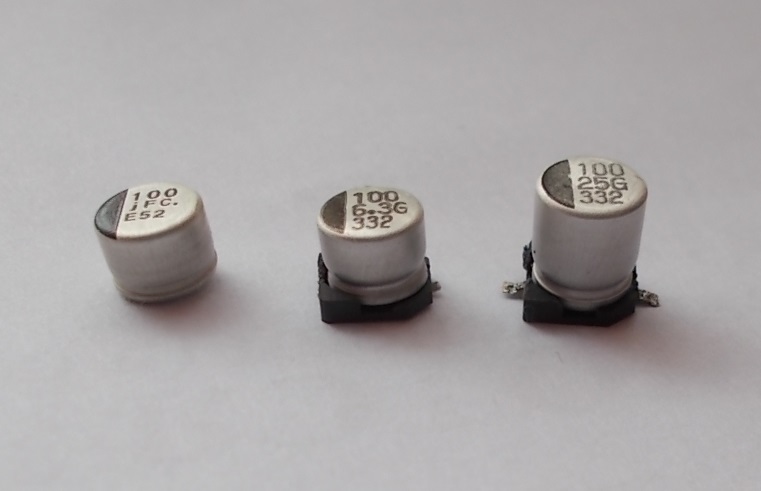

Подскажите ,такие пойдут как доноры ?,слева искомый -справа-доноры

QUOTE(Nas Rat @ Mar 2 2023, 10:12)
можно. Стоял 100мкф на 6,3В(J)

Понял,спасибо,буду пробовать ,который повыше -у него усики длиннее
