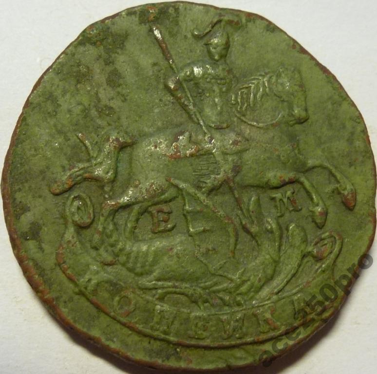

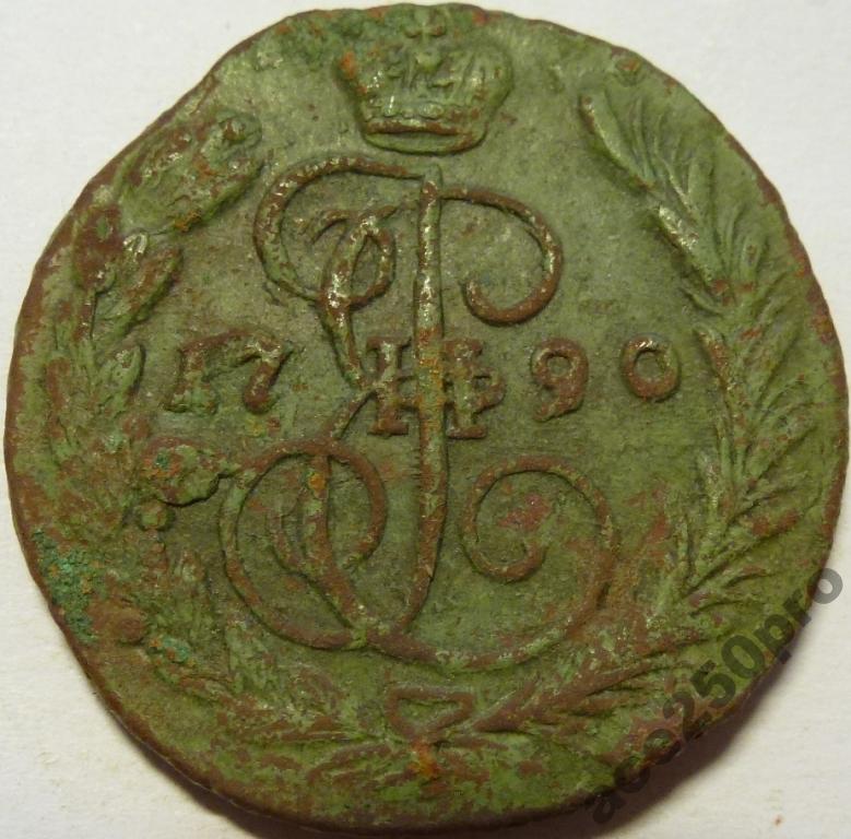

Если я правильно понял, то вот эту монету можно только конусом разгладить и будет супер?

Почти...
Наросты посрезать, их там не много, потом гладилкой патину уплотнить, потом стеклянной кистачкой заматировать полосы от гладилки и будет все красиво podmig.gif
