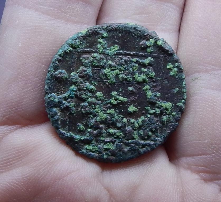

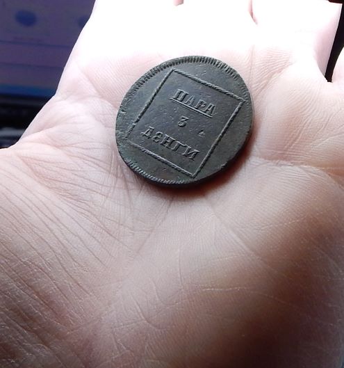

Если размягчить точечно на медной монете окислы средством Тех 45, к примеру нанося его зубочисткой на места крепких зелёных бугорков, какой применять шабер в данном месте? Страшно применять твердосплавы, так как рез по размягченным окислам контролировать сложно, шабер может провалиться в медь, повредив всё, что под "капотом". Может сделать шабер из другого материала, там: из медной проволоки, кости, пластика или ещё какой "невидали"? Кто-нибудь протягивал ручки и мысли в эту сторону? Или скрещивание химии и мех чистки утопия?

Размягчение окислов это путь в тупик, чем плотнее окисел, тем чище плотнее срез получается и после патинирования место окисла будет незаметно.
Ключевым моментом является заточка шаберов, шаберы должны быть острыми, тогда и легче работать и срезать можно любые окислы, нужно научиться точить шаберы.
Самый чистый срез, особенно на мягких окислах делается шаберами из боров и доводочных.
