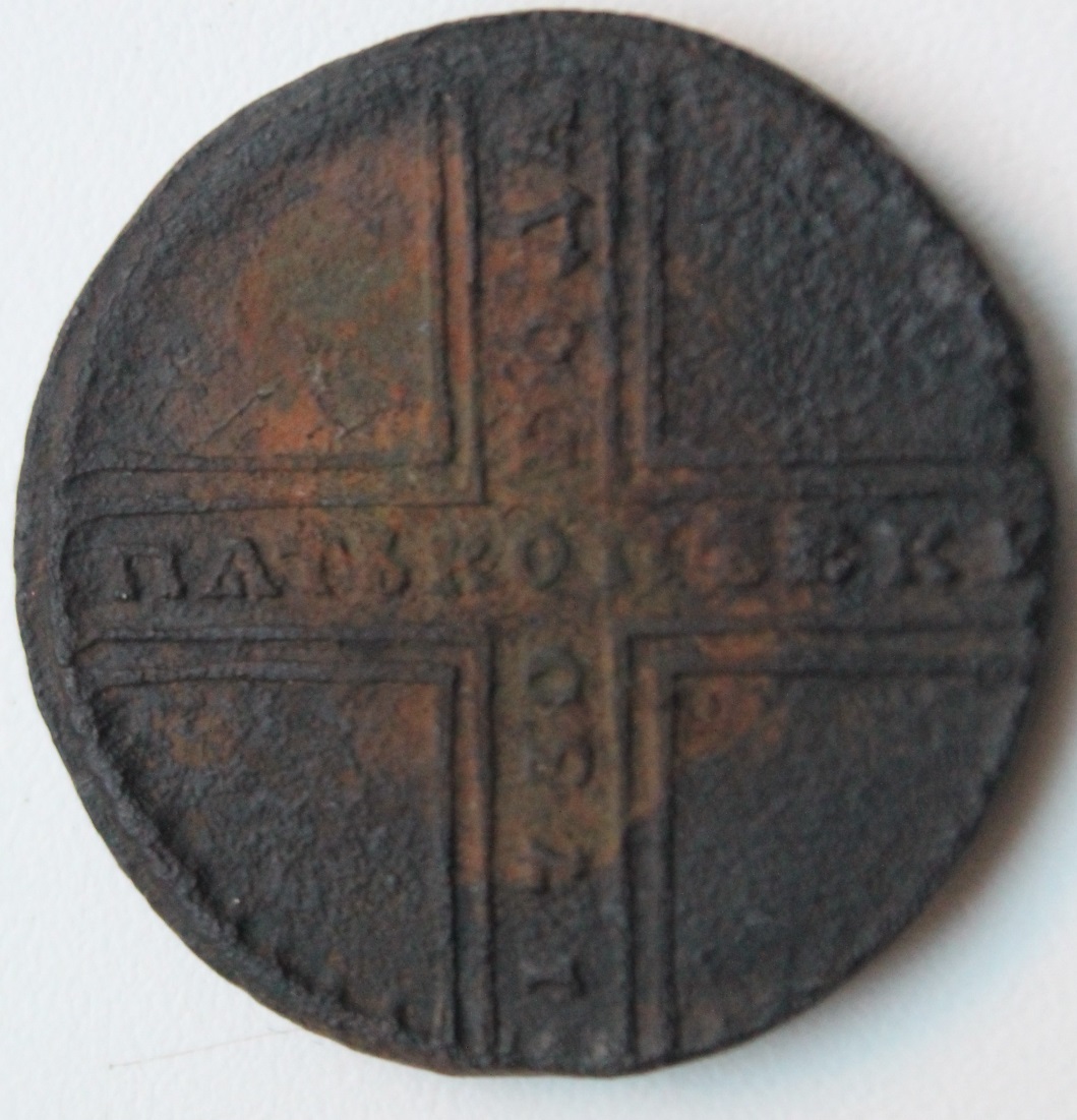

Здравствуйте,А можно очистить вот такой пятачек,если да-то чем именно???

QUOTE(леня нумизмат @ Nov 19 2015, 21:58)
Монета порядком корродирована, можно шаберами почистить и выравнть поверхность, но такие работы иногда вызывают критику в народе cheesy.gif
