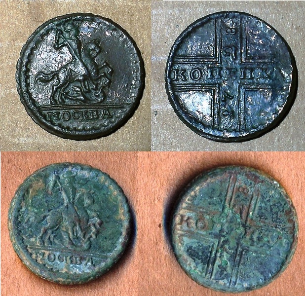

До и после мех.чистки.
Спасибо Страннику,работал его инструментом.
Работа еще не закончена,но уже не нарадуюсь моей находке))
