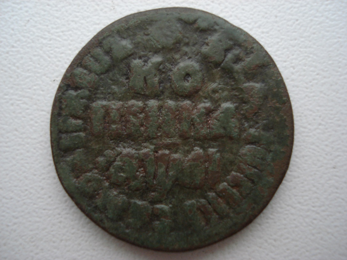

Ctrannik подскажите пожалуйста как лучше поступить с монетой, до этого такие не попадались, пока решил сделать так:
1. Пропитать в БТА на пару дней.
2. Закрепить паралоидом.
3. Расчистка шаберами.
Правильный ли будет порядок действий или что то упустил? Просто боюсь испортить монету.
user posted imageuser posted image user posted imageuser posted image

Поздравляю! Хорошая монетка.
Порядок такой..
1. Чистим и максимально, но грамотно, выравниваем поверхность.
2. если надо, патинируем (царапинки, залысины и т.д)
3. пропитываем в БТА
4. Консервируем - или паралоид или космолоид
Не надо ничего закреплять перед расчисткой, бта тоже не надо до расчистки, окислы стабильные
Пользуйтесь правилом лучше не дочистить чем перечистить

QUOTE(Ctrannik @ Nov 21 2014, 12:04)
Порядок такой..
Благодарю за быстрый ответ, ещё хочу на будущее спросить, если я собираюсь закрепить монету перед расчисткой её сначала нужно в бта дабы не законсервировать болячки?

Я вообще против закрепления паралоидом перед расчисткой, почему изложил в видеоролике
http://www.youtube.com/watch?v=T_l5f8wJl6I...player_embedded порядок работ
БТА перед расчисткой пользуюсь если на монете происходит активная фаза бронзовой болезни, если все зеленеет с каждым днем и зелень рыхлая.

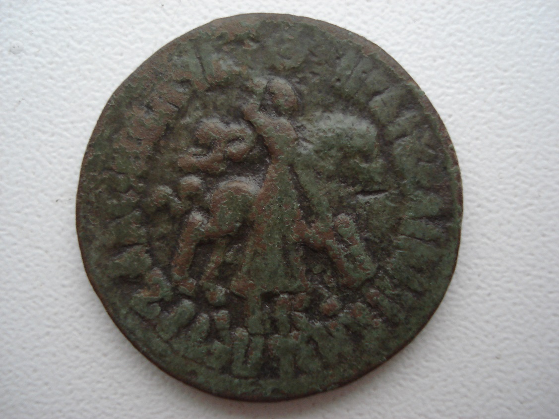

Уважаемый Ctrannik, хочется спросить у Вас совет. Как подступится к этой монете? Одно дело работать, например, с копейкой Павла, где 80% ровное поле, другое, когда наоборот. Есть ли какая особенность. Да стоит ли вообще трогать её шабером?

Чистить как бы на этой монете и нечего, есть только один вариант, счистить остатки зеленой патины и сделать монету в однородном коричневом цвете, но здесь нужен опыт в таких работах.... Думаю что лучше не трогать.
