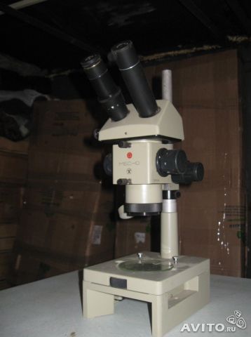

Может кто подскажет, вот такой мбс-10 из советских времён годится для мехчистки.
С ув.
Годится, только нужен обязательно осветитель верхней подсветки и наглазники(лучше использовать резиновые высокие, а то штатные мелкие и пластиковые часто ломаются) без наглазников практически невозможно работать.
Ну и окуляры в комбинации должны выдавать около 20-ть крат

Осветитель на гибкой штанге думаю подойдёт, а вот наглазники (извиняюсь), что это? И с увеличением в 20-ть крат, то продавец сказал, что до 100 крат увеличивает (микроскоп бу, завтра еду смотреть, вот хотел проконсультироватся).

QUOTE(макберт @ Aug 23 2013, 20:05)
С ув.
С наглазниками на МБС-10 целая беда, они бывают разного диаметра и какой-то маркировки не имеют, если у Вас нет родных наглазников, то найти(подобрать) это проблема, просто я уже искал, я нашел резиновые, которые станут на любой размер (стоят 200р).
Теперь по кратности...
Если к микроскопу идет полный ЗИП, то все нормально, Вы получите все заявленные увеличения. Надо еще проверить юстировку(правильность настройки линз). Честно говоря точно не знаю как это правильно сделать, но вроде так...
Наводите фокус на предмете, на каком-то увеличении(на любом) и потом при переключении барабана на другие кратности увеличения, фокус на предмете должен сохраняться без подстройки, это значит, что микроскоп настроен в заводских условиях правильно, если фокус теряется, значит юстировка сбита и в домашних условиях ее никак не настроить.
Таким способом поделился мне один человек, сам я не проверял, не было возможности.
Посмотрите на винты раскручивались ли они, тоесть разбирался ли микроскоп, стекла линз на предмет царапин, а еще лучше договорится о возможности возврата(в случае чего), если дома поработаете пару часов и ни глаза ни голова не болят, значит все хорошо.
Наглазники ставятся на окуляры, закрывают боковой свет и Вы опираетесь на них, голова не висит и не устает шея.

Чё то я начал сомневаться, может и не смотреть его вовсе, т. к. продавец ни про наглазники, ЗИП и юстировку мне ничего не смог полновесно ответить, стоял в чулане говорит и всё. А желание попробовать себя в мехчистке не исчезает и без микроскопа никуда не двинешься. В любом случае спасибо огромное, что нашли время для вразумительных и подробных ответов, как подберу микроскоп то я Ваш клиент на инструмент.

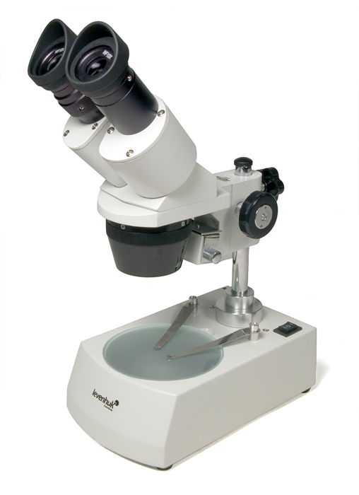

здравствуйте. Опять я с вопросиком. А вот такой микроскоп подойдёт? Нашел в наземном магазине у нас.

QUOTE(макберт @ Aug 24 2013, 08:46)
С ув.
Я уже писал на соседнем ресурсе...
В принципе, подойдет, но он меньше в два раза, это и маленький столик и маленькое рабочее расстояние, увеличение у него есть 20Х и есть осветитель, работать можно но не удобно.

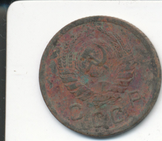

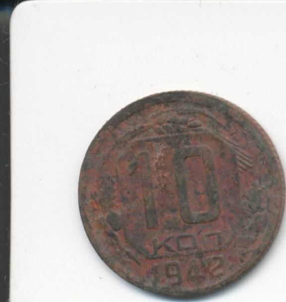

Здравствуйте, Ctrannik. Подскажите, пожалуйста, можно ли что-нибудь сделать с этой монеткой с помощью механической чистки? Немного попытался шабером почистить, но верхний слой рыхлый и чистится местами не ровно. Дальше портить не стал, что посоветуете? С уважением.
