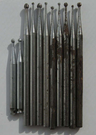

Ctrannik, прошу прощения, что в вашей ветке, но попробую ответить
QUOTE(Angellip @ Feb 18 2012, 14:36)
вопрос - как отличить советские боры от современных
Я борами пользуюсь очень давно biggrin.gif . Затачиваю по иному - плоско. Но не в этом дело.
Самые правильные боры - выпущенные в 60-70х годах или ранее. Использовалась хорошая сталь. В 80-90е и позже - пошли сплавы.
Правильные отличаются по цвету и очень легко покрываются ржавчиной. Настоящей.
Вот, сфотографировал. По моему по фото видно.

о как. те что у меня были покрыты ржавчиной. в гараже валялись лет 20, а то и больше.
кстати ржавчину легко убрал путём замачитвания боров в трилоне.
кинул и пошёл своими делами заниматься.
часа через 4 вынул, промыл с мылом и зубной щёткой. вся ржавчина уходит без следа.
может страннику сгодится идея.
как бы товарный вид будет другой.
тоесть ржавые боры сначала в трилоне чистим, потом уже точим. это в качестве рацухи. заодно и перед покупателями не нужно будет объясняться что ржавь только снаружи а в внутри бор крепинький и хорошенький. (где то выше писал странник об этом).

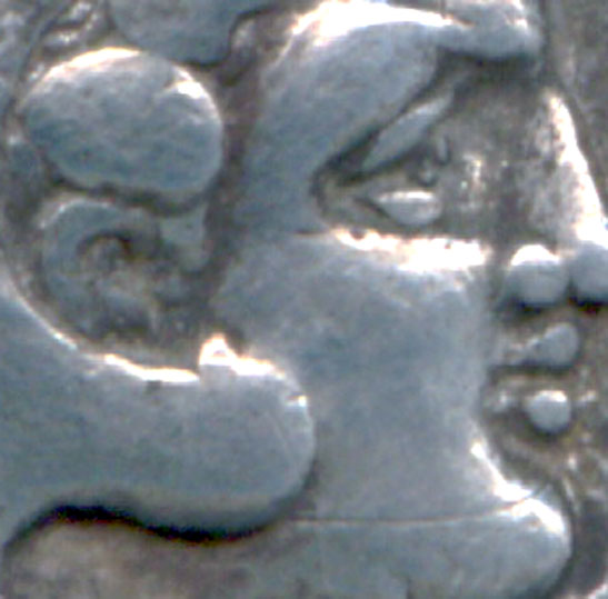

Если ув. Ctrannik не возражает, то проиллюстрирую работу шарика на античной монете.
Фото старое, другого нет. Увы.
если появятся нормального размера, то с большим интересом посмотрел бы.
по таким малюсеньким лично я ни чего не вижу.
но царапины убрались. тут бесспорно.
интересно состояние остального поля.

Отличный от чего ? Если так, то можно и штемпельный блеск навести. Для заказчика айс, ...

А причем тут штемпельный блеск? Вы считаете нормальным заделывание отверстий в имперском биллоне, а аккуратное убирание царапин на антике - криминалом?
Убраны неглубокие царапины, портящие вид монеты. Поле не подвергалось резке. Был обработан лишь небольшой участок. После обработки поле не сильно отличалось от соседних участков.
Отличный от того, что было.
Вот средняя фотография (вернее - скан) крупнее. Других нет. Да и этим лет 8.

по фоткам видно что проглаживали не только царапины. щёки и тп стали гладкие, а изначально были шершавые. или я что не понимаю. может фотка "до" не отражает сути фактруры монеты?

Результат, "Отличный" значит очень хороший, убрать царапины никогда криминалом не считалось, а наоборот одна из целей реставрации. Царапины убраны даже не полностью, что есть очень хорошо так как такую реставрацию нельзя назвать подделкой.
Все поле не полировалось, хотя что плохого в полировке. До конца не понятен Ваш скептицизм.

Заделывание отверстий не повредив сернистых, хлористых окислов, не считаю нормай, с одной стороны, а с другой (эстетической) нормально. По поводу царапины, считаю нормально, и очень хорошо, но если после кислоты да под утюг- то плохо(для покупателя), и не только.
На меди, тоже можно так красиво делать?
