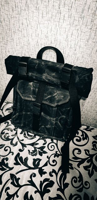

Выглядит неплохо. Хорошо когда можно под свои хотелки что то сделать самому. Тут рюкзак под снарягу ни как не могу найти такой какой хочу. Думал уж самому шить, но руки не под то заточены!

Рюкзак - скрутка. Это вощёный канвас, подклад с 900 Оксфорда, стропы хб.
Руки всегда заточены под то, глаза боятся, а ручки делают, я тоже в своё время боялся, пока совсем не надоел китайский шлак, который втюхивают с гнилыми нитками...

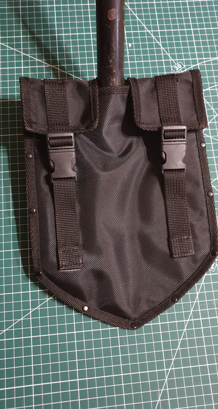

Подкину идею для тех кто дружит со швейной машинкой))
Чехол на фискарика.

поверьте личному опыту , лопата низ чехла прорежет на раз и чем она острее тем быстрее это произойдёт . обычный шланг пластиковый убережёт от подобного, но тогда его необходимо учесть в данной конструкции .
и непонятно зачем нагромождение застёжек , вполне достаточно обычных липучек , проще функционал и дешевле себестоимость .

Если бы Вы были более внимательны, то заметили бы, что низ чехла пробит хольнитенами, так что прореза не будет, для этого и делалось. А для себя всегда дороже получается сделать, чем купить, велкро лента априори не практична, единственное что в ней хорошего, это дешевизна. И для себя не нужно экономить ))

красота не есть практичность , увы ddd.gif а лента - уже 3 раза прошивали порезы за 5 лет эксплуатации , а лента как работала так и работает . клёпки говорите , ну-ну .
поверьте , нет цели как-то умалить ваши таланты , только лишь практические наблюдения ddd.gif

На вкус и цвет все фломастеры разные ))
Красота и практичность всегда идут рядом, всегда можно сделать практичную, красивую, крепкую, функциональную вещь, но увы стоимость её никогда не будет бюджетной...

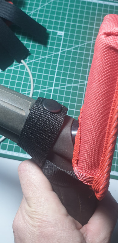

Доброго вечера!!
Обновил чехол на жабанёнка))
Старый уже достал спрыгивать с блока, велкро не держала от слова совсем, а точнее держала изначально не особо хорошо.
Да заодно и цвет на более яркий заменил, блок порой выпрыгивал с защелки, теперь с кнопкой и чехол не убегает и блок на месте))

Хольнитены не очень крепкая конструкция. Чаще всего изготовлены из стали (тонкой) - быстро проржавеют и придут в негодность.
По поводу долговечности фастекса или липучки - вопрос спорный.
Бюджетные фастексы а ля АПРИ достаточно хрупкие.
А липа хорошего качества например 100 % нейлон рассчитана на 1000 циклов.

Нолик не добавил
10 000 циклов

Не все хольнитены ржавеют, так же и с велкро и с фастексами, если ставить не бюджет, а качество, да и пошить с кордура и не с корейской, а со штатовской, то даже для себя ценник улетит ...

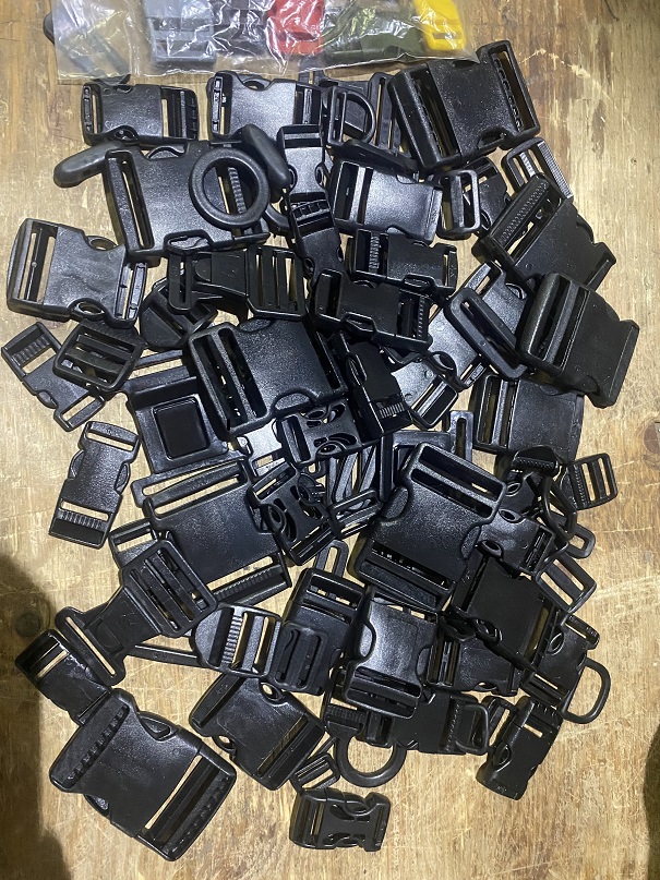

Ранее Duraflex выпускала
С 1993 по 1998 фабрика Woojin Plastic выпускала продукцию для компании Duraflex, что дополнительно подтверждает качество изделий бренда WJ. В 2002 году прошла международную сертификацию по системе ISO 9001.
Ценник на фастекс порядка 40 руб едет около 2 месяцев.

Есть изделия АПРИ - мне в них нет надобности.
Может бартер на чехол для лопаты организуем?
могу еще фурнитуры добавить (липа кнопки...)
