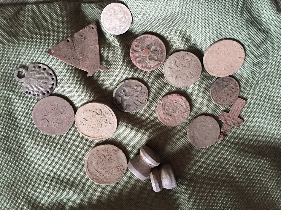

То же опробовал Мантикору в деле. Снег на полях почти сошёл, (в лесу еще нет) грунт местами оттаял и можно было проверить Мантикору в реальных условиях.
По началу, задача была, просто проверить стабильность работы прибора на чистых местах на заводских настройках.
Режим поиска выбрал «Вездеходный» в под режиме «Общий» с включенной маской дискриминации. Скорость отклика установил 3. Баланс грунта ( был в пределах 36 – 48) и отстройка от помех по факту. Остальное, не трогал.
Первые впечатления таковы. Прибор цепкий, при точной отстройке от помех и грунта совершенно стабилен. На чистых от металломусора местах, при необходимости, можно использовать до максимальной чуйки. Очень мало цветных подбивав до чувствительности 27 с увеличением до 32 их становится больше, но они единичные, тише и совершенно (для меня) не влияют на комфорт поиска. При 35 цветных подбивов становится ещё больше, но тоже не критично. Ходить на такой чувствительности, на мой взгляд, можно, на слух эти подбивы легко отсеиваются, ( привык к ним ещё при работе с Эквиноксом) так как они тише и не мешают уловить истинный отклик от цели.
Посмотрите сами, за качество не пинайте – держать телефон, лопату и одновременно махать прибором как то не очень сподручно, да еще ветер. Монетный сигнал в конце видео, это была деньга 1731г. https://youtu.be/EV9dru5kb60
Отходил примерно 4 часа, из них, час на максимальной чуйке, мозг не вскипел, все было обычно, как с Эквом на чуствительности 25 Из железа попался только один ржавый гвоздь, сигнал был цветной, но графическая идентификация выдавала такую кракобяку, что сразу было понятно – это железо.
Итог на фото.

Собирать медь таких размеров можно с любым прибором, там мантикора и не нужна, вот если б столько петровской чешуи, то ет да
мне чужого не надо, поэтому и продаю!
