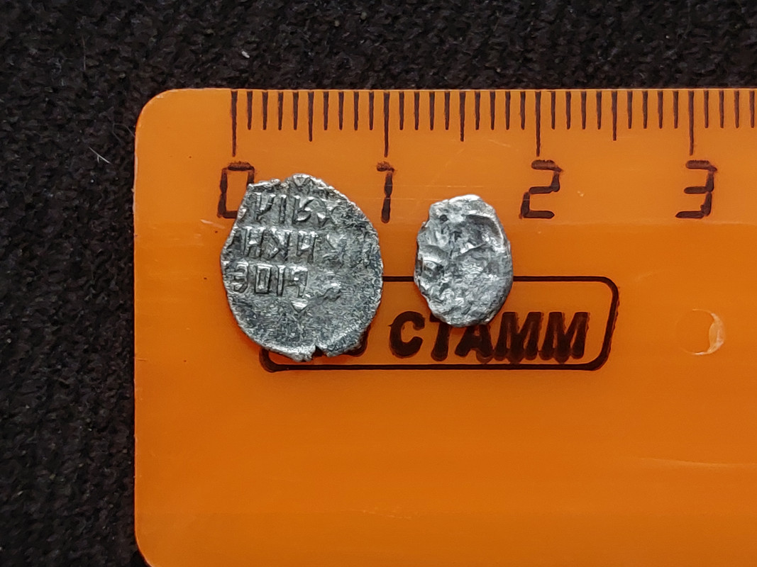

В общем, проверил. По воздуху. Дома.
Программа All Terrain General. Скорость 4.
Две разные чешуйки. Размер можно оценить по фото внизу.
Первая Михаил Федорович: ВДИ 46-47
Вторая Петровская: ВДИ 11-12
Чувствительность 20
1: 23-24 см, 2: 13 см.
Чувствительность 25
1: 26 см, 2: 14 см.
Чувствительность 30
1: 27-28 см, 2: 15 см.
Чувствительность 35
1: 30-31 см, 2: 16-17 см.

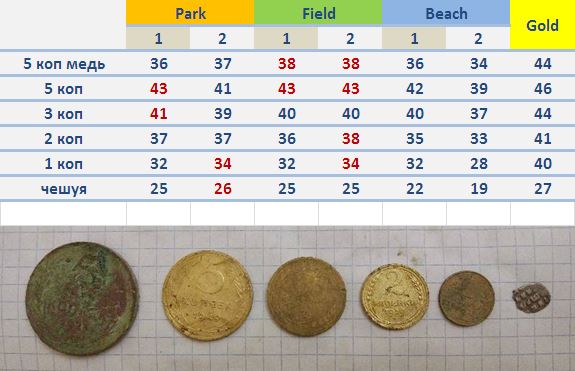

Да ладно, чего на петровскую так мало то? У меня на экве800 ск4 чуйка 20 было 26см на Парк2.
Для сравнения на этих настройках 800й ск4, сенс20

Такую крупную мой 600 на тесте в грунте на яме 30см берет без проблем. Поле1,чуйка 25,скорость 2=(4)

Последние два поста лишь подтверждают, что тесты по воздуху, да еще дома - полная хрень. Я фиксировал уверенный копаемы "по моему слуху" сигнал. Кто-то, возможно, оценил бы по-другому.
Никого ни в чем убеждать не планирую.
Экв. глубже? Чудесно! Нет оснований для волнения. Копаем - радуемся smile.gif
