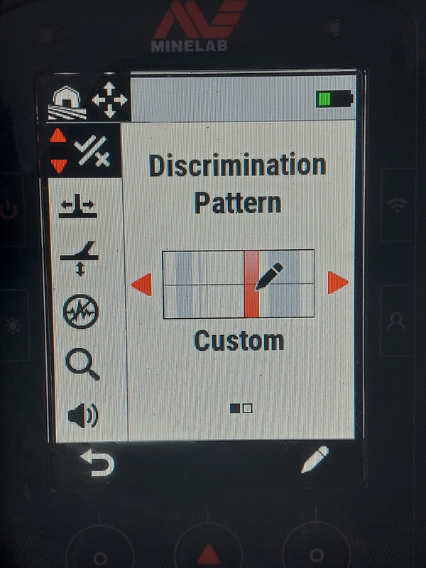

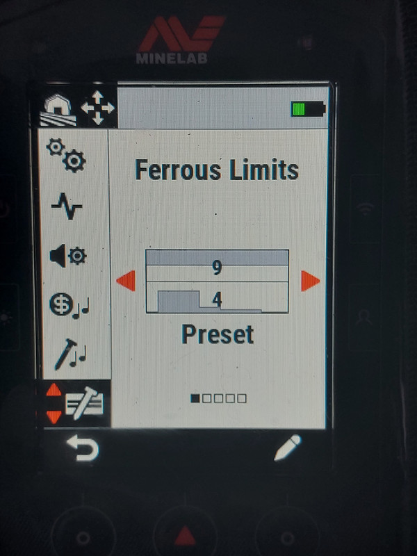

QUOTE(PUHH @ Mar 5 2023, 11:17)
Видел в одном  из видео стоял пресет-4 и там на нижнем в районе центральных вди домик smile.gif ... Сколько вообще пресетов?
Преднастроенный пресет только один, смотри фото ниже.
Остальные - это пустые слоты, как на e-trac, которые можно настроить под себя и сохранить для быстрого доступа.
А еще есть маски дискриминации, котрые закрывают целиком выбранные VDI по всем секторам и черным и цветным - вертикальной полосой. Смотри фото ниже.
user posted imageupload image
