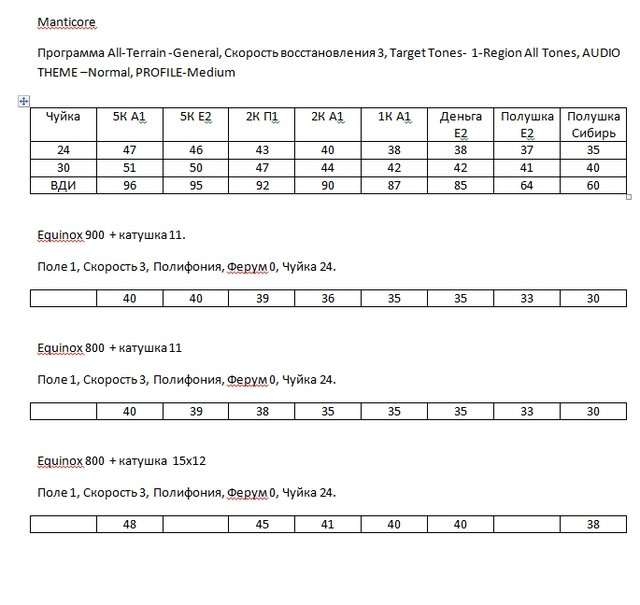

Добрый всем.
Снега много ещё, пока сравнение дома.
В домашних условиях примерно равны по шумности.
Дома Мантикору на чуйке 30 , хоть и поёт, но реально проверить, а вот 900 на 28 нет, никак.
Ниже в таблице свои замеры, делал их ещё с Экв 800.
Видео немного снял, прошу не пинать опыта нуль.
https://youtu.be/-Al30tkBsgs

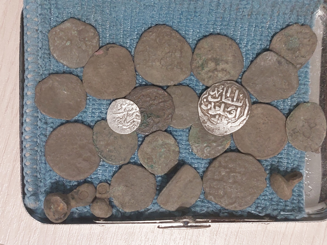

Сегодня был первый полноценный выход с Корочкой. Прибор просто чума! А у меня было много разных приборов, и некоторые еще остались.
Копал непрерывно 6 часов. Батарея просела, примерно, на половину. Подсветка экрана - авторегулировка.
Ходил на первой программе. Звук - полифония одной линией без разрывов. Грунт по месту. Скорость сперва 5, потом 4. После того, как проверил на глубокой цели и понял, что с 4 до 2 она реально есть разница и слабый сбивчивый сигнал слал четким, глубоким, копаемым, перешел на 2. Чуйка 25. Последние два часа 27-28. Если больше, начинает фантомить. Разница в глубине/четкости обнаружения между 24-25 и 27-28 реально чувствуется.
Что понравилось.
1. Давно, очень давно, я так хорошо не копал. Эффективно и глубоко. Процентов 70 целей с глубины штыка фискаря или около того. Несколько целей, уже после выкапывания на штык проводишь катушкой над ямой и слышишь чистый монетный звук. Выкидываешь еще чуть чуть грунта со дна ямы, а там монета.
2. Основную массу находок собрал сегодня там, где совершенно точно проходил с траком несколько раз в разных направлениях. Место локальное 20 на 20 метров.
3. Совокупность данных звук, VDI, 2D экран - очень информативно. Со временем, когда наработается опыт, определять цели будет реально легко.
Полезный сигнал - расплывчатое "облачко", либо короткая линия вдоль центральной оси. Глубокая цветная цель либо еще более расплывчатое "облако" на центральной оси - звучит переливчатым звуком, либо вертикальная линия, цепляющая черный и цветной сектор - звучит цветом с призвуком чернины.
Чернина, которую закидывает в цвет, выдает на 2D экране S образную загогулину, которая начинается в черном секторе, заканчивается на центральной линии.
Цветной сигнал в одном направлении сканирования, который при проверке под 90 градусов дает столь же четкий черный сигнал с отображением на черной шкале - стопроцентно гвоздь.
4. Прибор довольно легкий, хотя эргономика, конечно, хуже, чем у DEUS. Подцепив прибор на разгрузку, которая осталась от e-trak, можно ходить дни на пролет. Сегодня совсем не услали ни спина, ни плечо, ни локоть, ни кисть.
Что не понравилось,
1. Все время прибор бубнил черным. То ли там действительно много железных частиц в грунте, место жилое или прилегает к жилым местам уже много веков, то ли бубнит из-за влажности. Пока не понял, но E-Trac на этих местах был сильно тише. Но и находок с траком оказалось меньше.
2. Ни разу я не увидел четкую точку на центральной оси, которая бы обозначила полезную цель. В лучшем случае это либо короткая линия, растянутая вдоль центральной оси, либо расплывчатое "облако".
3. VDI примерно одинаковых по размеру и весу монет от 55 до 99 - очень большой разброс. По мере выкапывания может измениться единиц на 30.
4. Работать в штатных наушниках на ветру - не вариант. Они реально усиливают шум ветра, который перекрывает часть сигналов. Спасал только капюшон, надетый поверх наушников. Думаю, через время могут оказаться востребованы ветрозащитные чехлы на резинке, которые будут одеваться поверх амброшур. Наподобие тех, что одевают на микрофоны, для защиты от ветра.
Совокупное первое впечатление - прибор СУПЕР! Кто купил - не прогадал, кто не купил - копите денег ищите варианты, хейтеры - утрите слюни и рыдайте.
