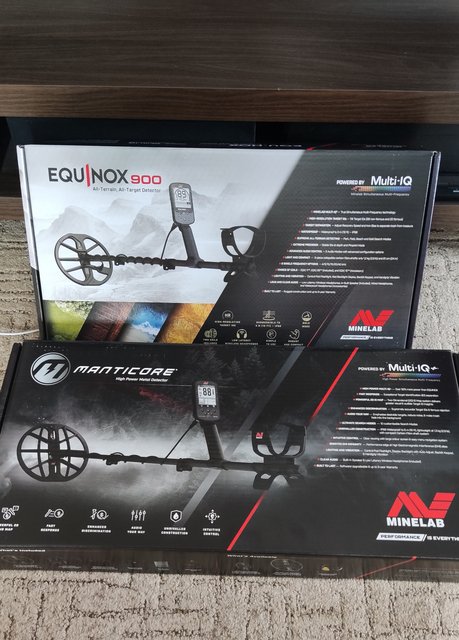

Всем доброго.
Дождался, забрал.
Сегодня лишь общий осмотр приборов, у нас ещё снег, жду проталины.
Чего жду от прибора, озвучки.
Был Экв, хоть и не лучший по полифонии, но спустя время , в голове был уже богатый пакет фильтров, позволяющих определять , что именно под катушкой.
За 4 года только один тип черной цели, не поддался к различию , мелкие сапожные гвоздики ,с широкой круглой шляпкой.
Расширенные настройки озвучки, возможно дадут мне то , что я жду.
Штанга быстрая(жесткая) метки макс выдвижения, плохо видно, они темно красные , плюс добавить свои, соосности ( блок- катушка).
Подлокотник удобный, мягкий.
Зажимы фиксируют хорошо, удобно регулировать силу.
Защита катушки сидит чётко, плотно, щелчки фиксации характерны ( пластик мягкий раза в два от Эква 900), снять легко, от сюда мысли, что сбежит.
Рукоять удобная(упор и наклон).
Поставил на заряд.
