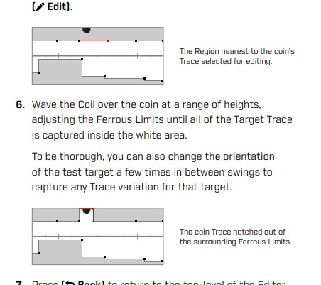

QUOTE(PUHH @ Feb 27 2023, 12:17)
- если стопки улетают всегда в один и тот же железный сектор можно открыть только его, всё остальное останеться чёрным - тут можно делать не линейную .  Вот в инструкции оцветняют железную монетку примерно в том же секторе
Там где стопки
В этот сектор летят ржавые пробки

QUOTE(Белый Копатель @ Feb 27 2023, 15:08)
Там где стопки
Похоже часть "математики" обработки сигнала переложили на мозги копателей. Идея 2Д безусловна интересна и перспективна, но акромя точечных целей на центральной линии всё остальное напоминает гадание на кофейной гуще... Короче, опять надо копать все что не глухая чернь (и то не факт).
