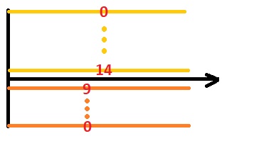

QUOTE(PUHH @ Feb 24 2023, 18:09) - верх максимум 14 [attachmentid=5592353] низ максимум 9 Т.е. при линейной настройке 14 / 9 всё хоть немного споорное будет чёрным Я имел ввиду верхнюю часть. То есть выше средней линии. Нижний предел для это индекса 14 ед. До какого значения вверх границу можно поднять? Сколько условных единиц? -------------------- Сегодня ты никому не нужен , а вот завтра .. тоже.

Профи ![]() ![]() ![]() ![]() ![]() ![]() Группа: Посетители Сообщений: 2,619 Зарегистрирован: 6-June 17 Из: Красноярский край Пользователь №: 2,364,313 Металлоискатель: ACE350-> Equinox600 Пол: мужской Репутация: 69 кг |
QUOTE(scandijinior @ Feb 24 2023, 21:17) Я имел ввиду верхнюю часть. То есть выше средней линии. Нижний предел для это индекса 14 ед. До какого значения вверх границу можно поднять? Сколько условных единиц? крайние внешние границы, всё максимально цветное это лимит в 0. Максимально черное, приближенное к центральной линии это 14 и 9 Сообщение отредактировано PUHH: Feb 24 2023, 17:33 |

Профи ![]() ![]() ![]() ![]() ![]() ![]() Группа: VIP Сообщений: 24,908 Зарегистрирован: 6-June 08 Из: Москва Пользователь №: 4,828 ![]() Репутация: 496 кг |
QUOTE(PUHH @ Feb 24 2023, 18:26) крайние внешние границы, всё максимально цветное это лимит в 0. Максимально черное, приближенное к центральной линии это 14 и 9 Я понял это, из вашего предыдущего сообщения. Теперь осталось попросить Белый Копатель отредактировать в первой (основной) программе верх "шкалы" до 0. На примерно тоже значение, что и внизу. Внизу уже предустановлен "привычный дискрим" до -6.8 (или 7 семь) ВДИ (то есть от 0 до -7 цветная озвучка "черного сектора") . И по новой проверить цепку/серьгу и крестик (в уже отредактированном верхе). Сообщение отредактировано scandijinior: Feb 24 2023, 17:45 -------------------- Сегодня ты никому не нужен , а вот завтра .. тоже.

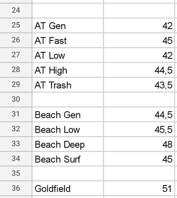

QUOTE(Hunterrr @ Feb 25 2023, 01:29) Не копейка. 3 к. СССР, прогонял сегодня в сравнении с Веником, нужно было именно это. Экв 800, Поле 1, усиление 22, скорость 4, ферумы в ноль - 41-42 см. Маня. Все проги на заводских, кроме отстройки от помех, усиление 22, скорость 4: ![]() AT Fast, Beach deep и Goldfield не использует vdi для озвучки, там озвучка "глубина" и "проспектинг", зависящая от силы сигнала от цели At High - использует другой мульти (другой набор частот) и заявлен как более энергозатратный, а так как амплитуда сигнала такая же, то возможно он более сложный в расчётах/обработке ( куда то то энергия батарейки ведь тратиться?) Да, все проги пляж имеют ту же форму сигнала и амплитуду что и в пляже старого веника (ванквиша) и по моему в нём нет высоких частот. Сообщение отредактировано PUHH: Feb 25 2023, 03:26 |
