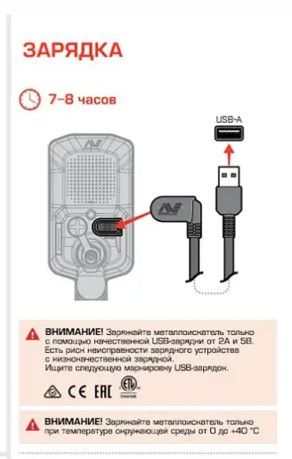

QUOTE(merleevo @ Feb 18 2023, 16:57)
Я сегодня зарядил блок а потом и наушники от зарядки смартфона Самсунг.
https://simferopol.banned.com/catalog/met...-manticore.html
У меня мобильный инет. Если отключат, то я с вами свяжусь как только он появится
