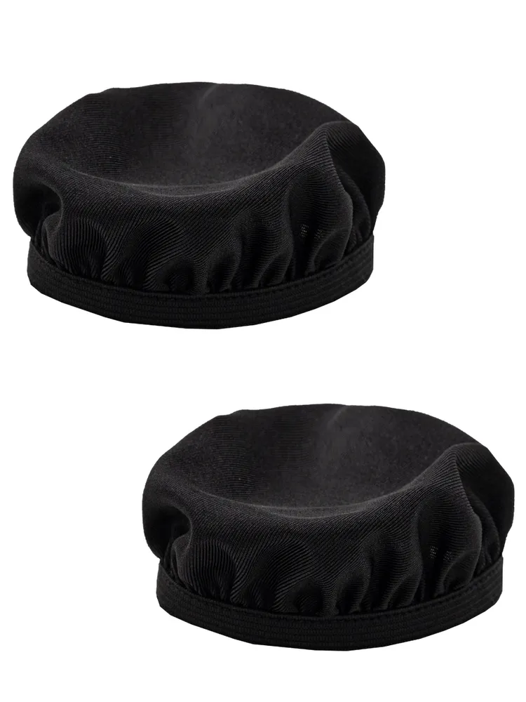

Кто-нибудь менял поролоновые амбушюры на наушниках ML-105? Может есть ссылка или ориентировка на аналогичные или хотя-бы по качеству и размеру наиболее близкие к оригиналу? На моих равномерно "линяет кожа молодого дерьмантина", все "локаторы" в ошарушках. Заказал по размеру на Алике, подошли по длине и ширине, но толщина меньше где-то на сантиметр, опять же перфорации нет, ощущения не те. Если был у кого опыт подбора нормального варианта для ML-105, будьте добры, поделитесь.
Андрей_Ж
post Nov 28 2025, 08:50
Создана #1895
Сообщений: 136
Зарегистрирован: 9-November 15
Пользователь №: 2,341,080
Я на озоне покупал чехлы для наушников, чтобы уши не потели в жару. И от осыпания помогут. Сейчас нет в наличии, нужно мониторить.
Многоразовые пылезащитные чехлы для наушников из ткани на резинке (9-10.5см)

Амбюшоры есть и тканевые .
Лучше их поставить.
Наушники стандартные Размер просто надо подобрать Овальные они
