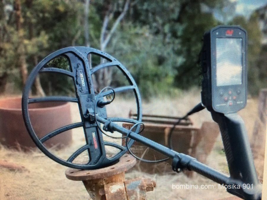

Катушку на 18 еще никто не опробовал?
https://www.######.ru/moskva/sport_i_otdyh/...954762#extended
На сколько см реально может увеличиться глубина в земле,на монеты
Не открывается ссылка,смотреть на Авито.

Ценник бодрый. Но ожидаемо.
CODE
В наличии несколько штук, спешите стать первым счастливым обладателем этой красотки.
Новый сезон не за горами.
Цена эквинокс-54999₽
Цена мантикор-59999₽
Да дорого, но она того стоит!
Очень дорогая в закупке, сложно найти в наличии за границей и ещё сложнее доставить.

Вот, всегда нас манят и зовут большие катушки, cheesy.gif и нет сил устоять. Но, лично я, на практике так и не нахожу им полноценного применения. (У меня есть 15х12). Вроде она по ощущениям и стабильнее 11-ти" и площадь захвата подкупает), но на культурном слое на поселухах и на проходных людных когда-то местах, большой размер катушки становится почти что недостатком.
Так и получается (имхо), что она для разведки по чистым местам. А что у нас разведывать на чистых местах? ))) Если куда-то приезжаешь с какой-то первичной идеей, то на месте интуитивно ориентируешься по первичным же признакам: по ландшафту и если пахано то и по цвету. Для леса большие катушки не удобны, по-моему.
Резюме: 15х12" - очень хорошая катушка! cheesy.gif Но как, где, когда и сколько ее использовать - это насущные вопросы))
А где бы я мог применить 18", даже и не представляю) Где-то в чистом поле, в надежде, на что-то упавшее из космоса.

QUOTE(Вольфович @ Dec 14 2024, 10:56)
