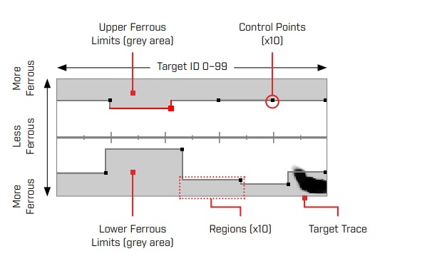

Недавно на импровизированном полигончике юзали мантикору и ещё пару приборов, тестили на медь, кладуху, военную археологию.
Короче делали сброс до заводских и прогоняли все программы, результат скажем так не впечатлил, отсюда вопрос какие настройки крутить кроме скорости или имеет место сортность катушек, грунт лёгкий лесной.

QUOTE(мажайского @ Mar 25 2024, 08:14)
QUOTE
результат скажем так не впечатлил, отсюда вопрос какие настройки крутить...?
- что бы ответить на данный вопрос хотелось бы понять что вы хотели видеть в результате?
Основная фишка мантикоры это лимиты железа - позволяющие настроить прибор под любые цели/задачи - сделать полезной (цветной) любую цель или наоборот очернить:
Ну и бонусом широчайшее настройки озвучки, так же помогут выделить искомую цель, группу целей.
Сообщение отредактировано PUHH: Mar 25 2024, 06:09

QUOTE(мажайского @ Mar 25 2024, 04:14)
Закрутите нижний предел Fe в 0 и никогда больше не откручивайте.
Верхний больше 5 не рекомендую ставить. Плюс проверьте в настройке программы что бы был выключен фильтр стабилизатора.
