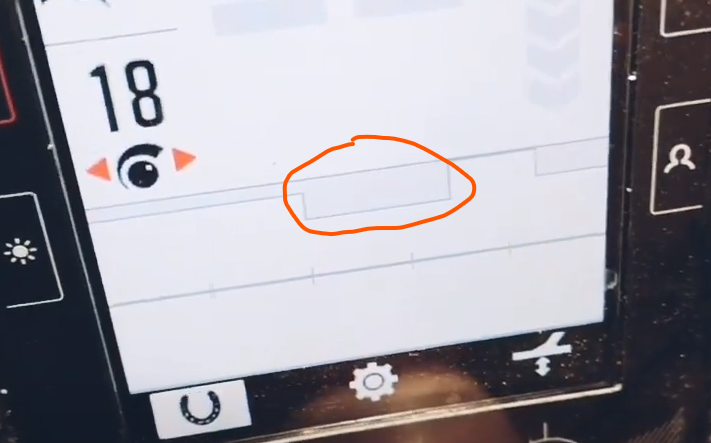

Погонял Мантикору на разных программах предварительно выставив одинаковые настройки (скорость, профиль озвучки). Высота ящика 25см. Цель - денга. Откачка грунта 25ед. Результаты вышли интересные и не очевидные. В табличке минимальная чуйка на которой появлялся сигнал. Пляжные программы имеют отрыв, как ни странно. Возможно из за мокрого грунта (набирал вчера на огороде). Кроме того, ATLC отрабатывает даже чётче чем HC, что странно для медной денги.
AT GEN - 18
AT LC - 17
AT HC - 17
BEACH GEN - 16
BEACH LC - 15
BEACH DEEP - 14
BEACH S&S - 16
https://youtu.be/WeBxYQVauVY

Спасибо за эксперемент и данные. Странные данные. Денга монета не самая мелкая, почему же тогда AT HC показания одинаковые с AT LC и хуже, чем у всех пляжников.
Хотя, возможно, разгадка в том, что грунт на всех программах был установлен принудительно на 25. При ручной откачке, почти наверняка, показал бы очень разные значения. А от этого и глубина обнаружения, в вашем варианте минимальная чувствительность обнаружения будут разными.
Есть еще пара интересных моментов, связанных с переключением порграмм во время поиска.
1. На разных программах, VDI одной и той же цели разнятся, особенно на пределе глубины обнаружения.
2. Показания грунта, при ручной откачке, на одном и том же месте, для разных программ тоже разнятся. Причем, иногда, существенно. Например, на AT GEN - 48, а на FN LC 56. Это, как раз к вопросу о едином показании грунта, установленном для вашего теста.

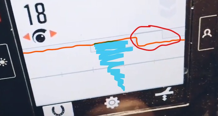

AlexApus
post Dec 7 2023, 11:15
Создана #1215
Сообщений: 2,802
Зарегистрирован: 23-July 12
Пользователь №: 45,484
Репутация: 232 кг
QUOTE(DedVoron @ Dec 7 2023, 10:19)
Вот, кстати, с грунтом отдельно заморочился. В видео это не попало, но значение грунта +/- особо не влияло на обнаружение. Хуже становилось только когда грунт принудительно уводил в высокие значения >60 (откачка на 25), понижение до 0 никак не влияло на слышимость цели. На разных программах я пробовал откачивать. Общая тенденция оставалась та же - пляжные лучше видели.
DedVoron
post Dec 7 2023, 11:30
Создана #1216
Сообщений: 1,449
Зарегистрирован: 29-October 18
Пользователь №: 2,377,482
Металлоискатель: Manticore
Репутация: 104 кг
QUOTE(AlexApus @ Dec 7 2023, 11:15)
Тогда, по логике, если ручное повышение значений грунта, начинает маскировать цель и она хуже обнаруживается, то занижение грунта, вплоть до 0, должно приводить к появлению кучи фантомов (бубнеж на грунт и цветные прострелы). Нет?
Кстати, когда эксперементировал с разными программами, сразу после покупки прибора, обратил внимание на то, что одна или несколько пляжных программ, при показания грунта на AT GEN около 40, при откачке давали 0. Я еще тогда подумал, что может быть так программно установлено. На пляже грунт всегда в ноль. Надо бы перепроверить.
Эх, не догадался я в прошлые выходные, на мокрючем поле с лужами на поверхности, поставить пляжную программу. А ведь логично же было...
Сообщение отредактировано DedVoron: Dec 7 2023, 11:31

AlexApus
post Dec 7 2023, 11:31
Создана #1217
Сообщений: 2,802
Репутация: 232 кг
Есть такое дело. Появилась идея как за счет маски железа попробовать вытянуть глубокие цели средней проводимости. Суть такова - на ATGEN и ATLC кованина концентрируется в определенном диапазоне ВДИ. На скрине выделено оранжевым, в этом диапазоне предел феррума увеличен что бы не было излишнего оцветнения железа.
При переходе на ATHC происходит смещение ВДИ железа в более высокие значения, что позволяет снизить предел феррума на средних ВДИ и услышать глубокие цели в цвете. На скрине новая маска феррума нарисована оранжевым, область среднепроводных целей - синим, диапазон кованины - красным.
AlexApus
post Dec 7 2023, 11:37
Создана #1218
Сообщений: 2,802
Репутация: 232 кг
QUOTE(DedVoron @ Dec 7 2023, 11:30)
При уводе в минус от откачки появляется бубнение на неоднородности грунта, камни, но в цвет не пробивает ложняки. Как раз цветные фантомы появляются при откачанном грунте и чем выше значение, тем их больше. Приходится снижать чуйку. Поэтому предпочитаю занижать грунт от откачанного на 10 и более единиц.
Так и есть, откачка давала 0, но кажется не на всех пляжных. Надо перепроверить.
