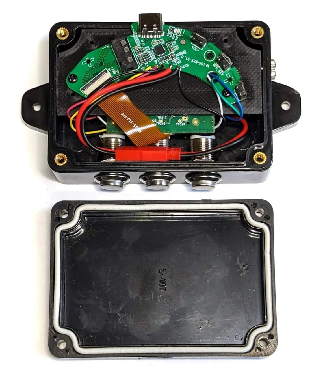

Когда устал ждать блочка от минелаба

QUOTE(AlexApus @ Oct 2 2023, 12:18)
Когда устал ждать блочка от минелабаПрисоединенное изображение
Выглядит красиво. Опрятно. В работе опробовали?
Принцип работы?
С какими ушками можно коннектить? Любые проводные?
Во сколько обошлось сие произведение электронного искусства? Ну, или во сколько обойдется, если заказать у вас?

QUOTE(DedVoron @ Oct 2 2023, 12:47)
Принцип работы?
Работа не моя, увидел в группе фэйсбука по мантикоре. Думаю если майнлаб к следующему сезону ничего не выкатит подобного, то же попробую сделать аналогичную конструкцию.
Вот еще фото в сборе
И, как вариант попроще, просто в одном ухе врезать штекер на наушники:

Насколько это облегчит? На 5 гр ?

QUOTE(Валидатор @ Oct 11 2023, 19:40)
Учитывая количество заливки которое туда могло бы влезть, то возможно грамм на 50 облегчит ddd.gif +экономия компаунда на производстве. Оптимизация производства))
