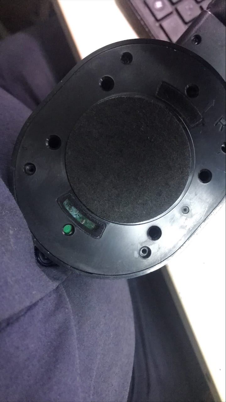

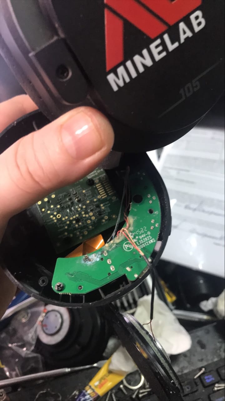

QUOTE(AlexApus @ Jul 28 2023, 08:06)
Аккуратней с наушниками в защитном кейсе. Он недостаточно жесткий и может самопроизвольно нажаться кнопка включения. Читал об этой проблеме на детекторпроспектор, а вчера у самого включились, когда паковал прибор в сумку. Хорошо что звук включения услышал.
Аккуратней с ними быть надо в другом. У меня сдохли только что, покупал в конце марта. В гарантии и ремонте МД Регион отказал. Обнаружили влагу на плате. За амбушурами есть два, расположенных вертикально отверстия. Ухо за 6-7 часов копа естественно потеет, пот конденсируют вниз и по нижнему отверстию, как по лотку попадает прямиком на электронную плату. Какая то детская болезнь.... Но тем не менее мне пришлось покупать новые наушники, хорошо, что есть люди, которые принципиально в наушниках не ходят. Отдельно наушники не купить. Продаются только в комплекте с прибором. Совет от пострадавшего... После копа не убирайте в футляр, просушивайте сначала и будет Вам счастье.
