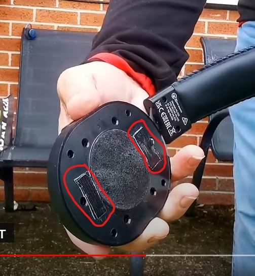

Лайфхак против шума ветра.
Надо заклеить два отверстия, предварительно сняв амбушюры.
