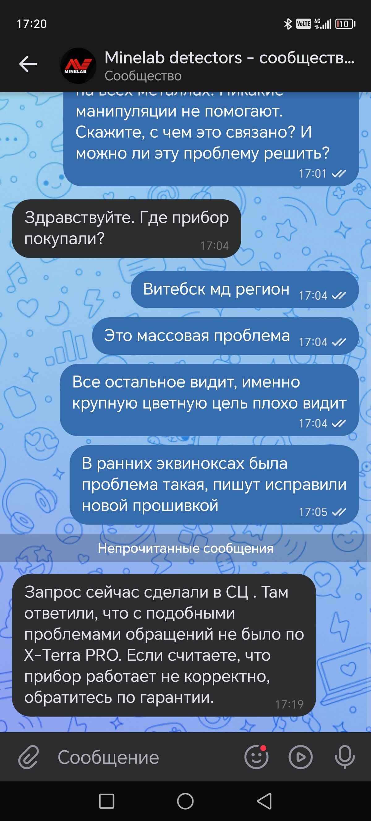

post Apr 5 2024, 17:24
Создана #999
Сообщений: 256
Зарегистрирован: 9-January 15
Пользователь №: 2,327,075
Металлоискатель: x-terra pro
Репутация: 28 кг
Ответ минилаб РФ, сообщество в вк:

Вы им видео коротко лучше снимите,так быстрее дело пойдёт. Будут обращения,будут и исправлять.
