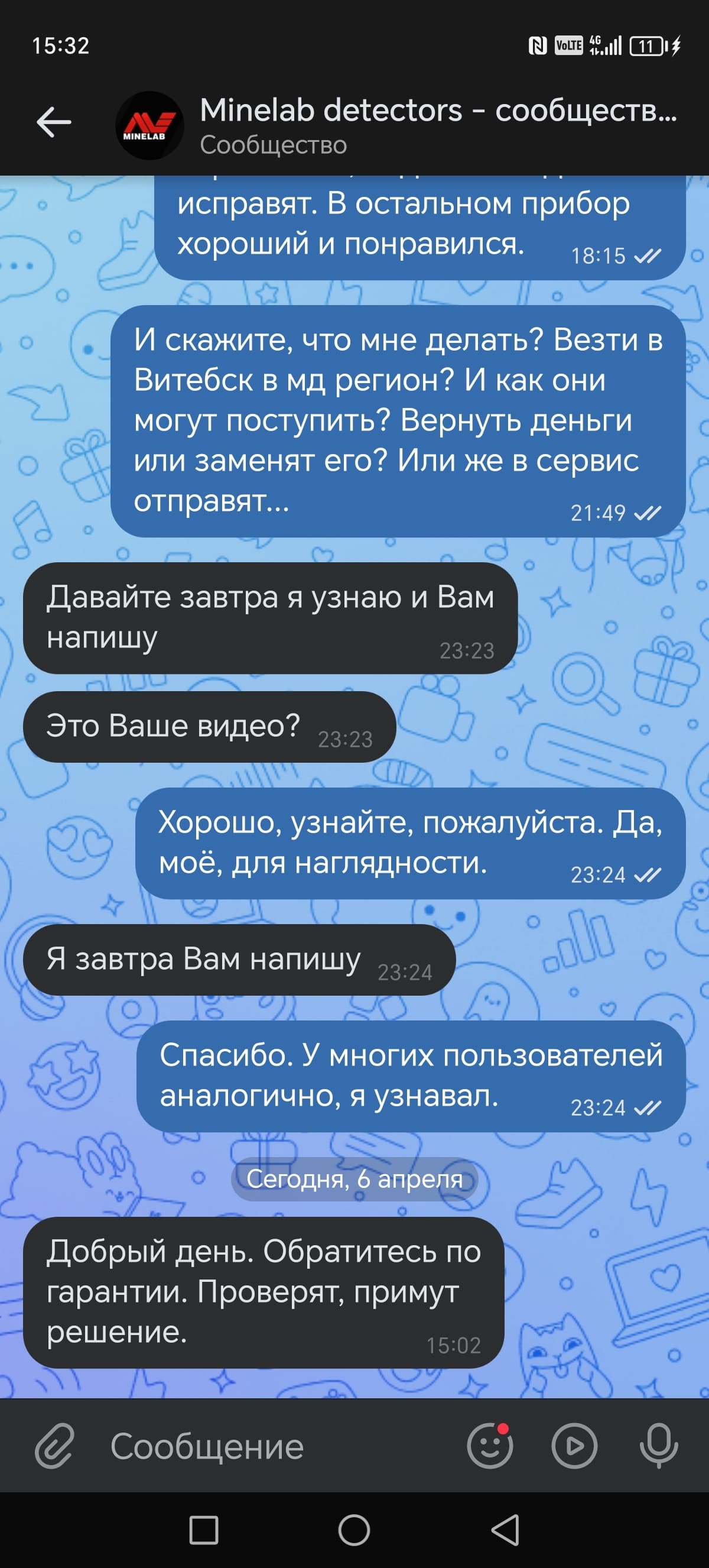

Приветствую! Ответ от минелаб РФ пришёл. Жду ответ от мд регион...
