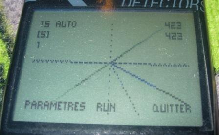

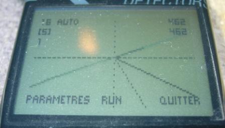

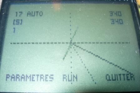

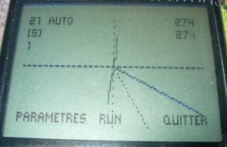

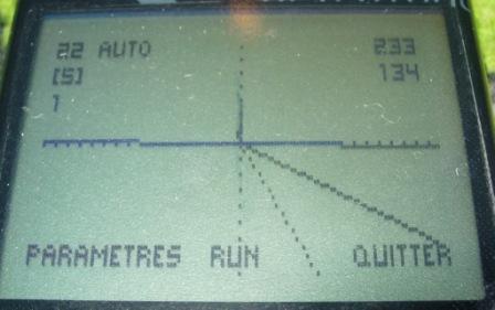

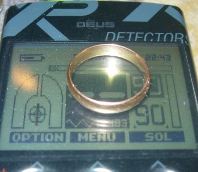

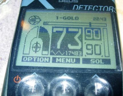

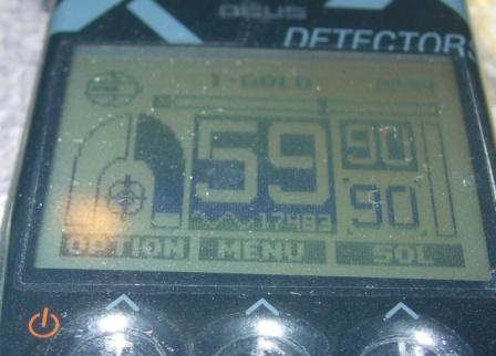

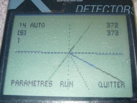

QUOTE(mih@ник @ Feb 6 2012, 17:11)
Петрович, а ты на ВДИ обращал внимание при таких манипуляциях с фазой чи ни? И на какие цели увеличивается глубина.
Если фазу загнать в минуса то ВДИ однозначьно идет в сторону уменьшения. Очень хорошо видны изменения на графике в пункте "Визуализация" - график Х-Y. При -50 может случиться так что хабар унесет в чернину. Это видно на графиках.
И так начнём
Обручалка
ВДИ обручалки при "фазе" = 0
ВДИ обручалки при "фазе" = -50 Присоединенное изображение
График обручалки при фазе = 0
График обручалки при фазе =- 50
Ргивенник 1744 г (серебро) График при фазе = 0
График при фазе = -50
Цепочка золотая Присоединенное изображение
График при фазе = 0
А вот с этой мелочью вообще сказка Присоединенное изображение
при фазе = 0
при фазе =-50
Очень наглядно видно что при сильной накрутке фазы в минуса мы загоняем "полезные сигналы" в сектор чернины. От суда вывод - крутить её (фазу) под конкретные задачи.
