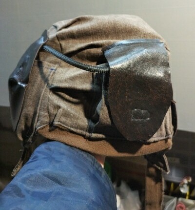

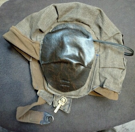

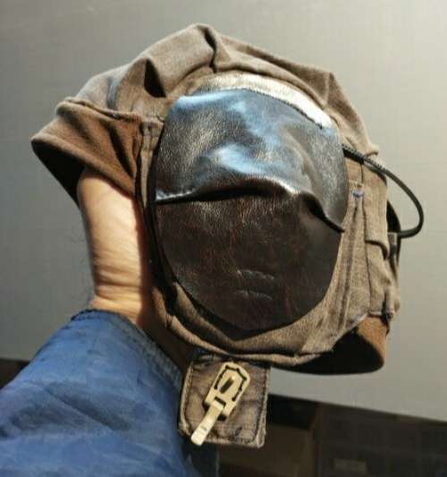

Всем привет.
Пошил себе такой вариант, возможно и другим понравится.
Материал верха джинса, нутрянка флис.
Над ушами карманы для динамиков, на затылке для блока приёмника.
Застёжка от шубы, очень прочная. Лямка под подбородком -трубка из флиса, вставлена резинка. Поверх ушных карманов , клапан из кожи (верх пришит ,низ на "липучке").
Плюсы : не нужна шапка, малый вес, нет проводов и не сползают наушники, очень комфортно в ветренную погоду, голова и уши не потеют, на голову не давит оголовье!
Минус: пришлось делать много примерок))))

Нет манекена! cheesy.gif Да и головы у всех разные, потому советую снять мерки у портного и получится Суперкомфорт! Я закрывал сезон в нем, и жалел что не сделал раньше!
Надо еще и летний вариант сделать, наушники-зло.

Уши не болтаются, тк шлемофон глубокий. Лямка под подбородком ,тоже из флиса, имеет форму трубки и вставлена резинка! Я думал о поджимающем обруче, недельные испытания прошли без него и потребность не подтвердилась. Приходилось много шурфить и убор меня спас от нервного истощения cheesy.gif - запаришься поправлять наушники в таком ритме!

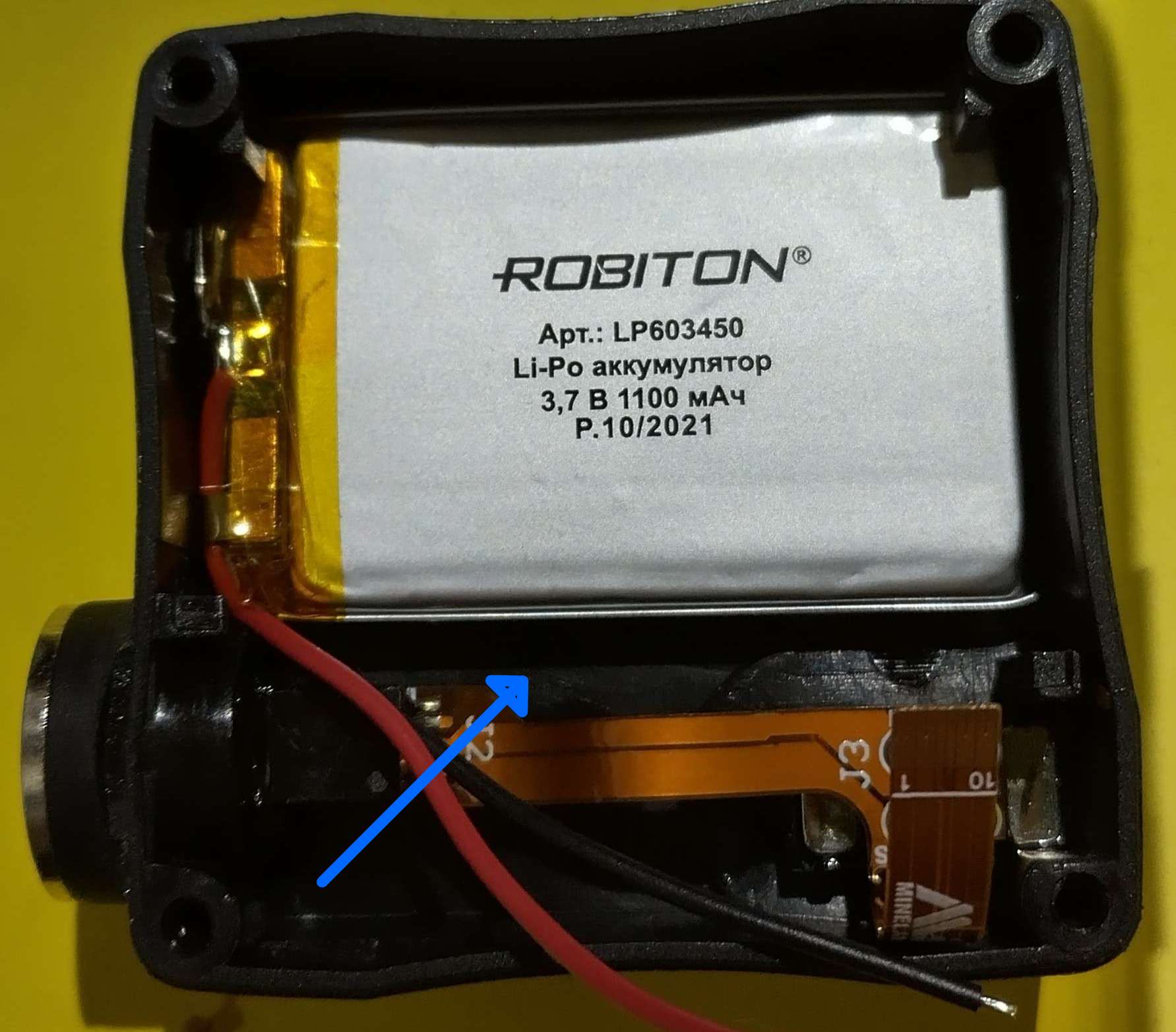

В блочке наушников ,был заменен АКБ. Подробности тут- https://www.reviewdetector.ru/index.php?sho...post&p=24586345

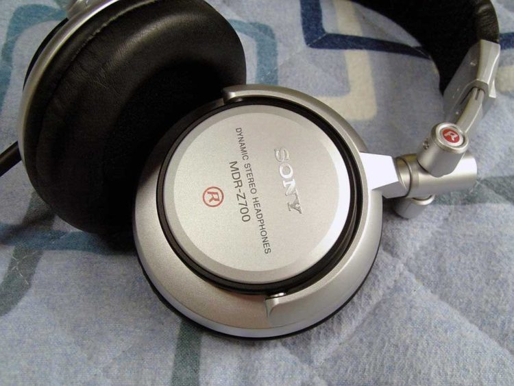

Для пробы, заменил динамики на такие , 24 Ом . Озвучка понравилась!

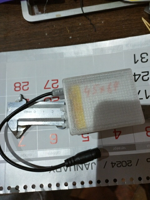

Сделал блок наушников для 900 Веника, зимой в шлемофоне суперкомфорт!
