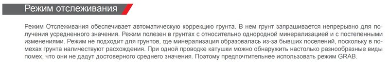

QUOTE(Старый Сибиряк @ May 12 2023, 09:44)
А лучше какой баланс получается в ходовых настройках? ручной или авто змейка ??
В большинстве случаев лучше ручной. Инструкция к Эквиноксу рекомендует пользоваться отслеживанием только в режиме "Золото" и "Пляж".
Более подробно это разъясняет инструкция к D2:
