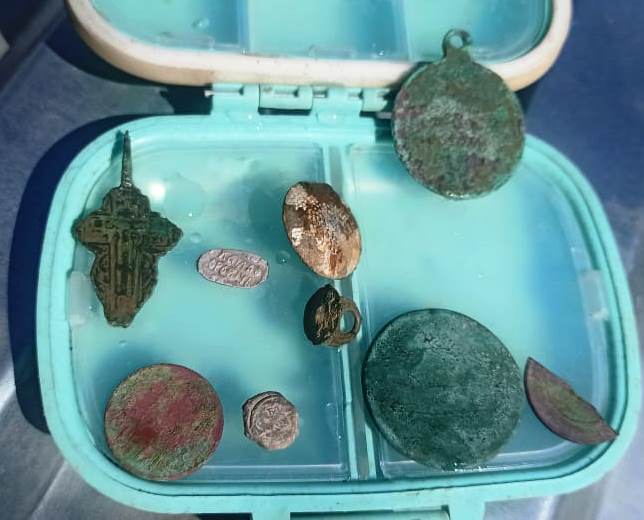

Доброго дня. Пара часов с 900 по выбитому. выдолбленному полю в ближнем подмосковье. прошлый год почищен 800 и 600 зквиноксом. Поле не пахалось. Все сигналы с большой глубины. программа поле1 на заводских настройках. чуйка 27. Доказывать никому ничего не собираюсь. главное. себе доказал.что не зря апгредился.
