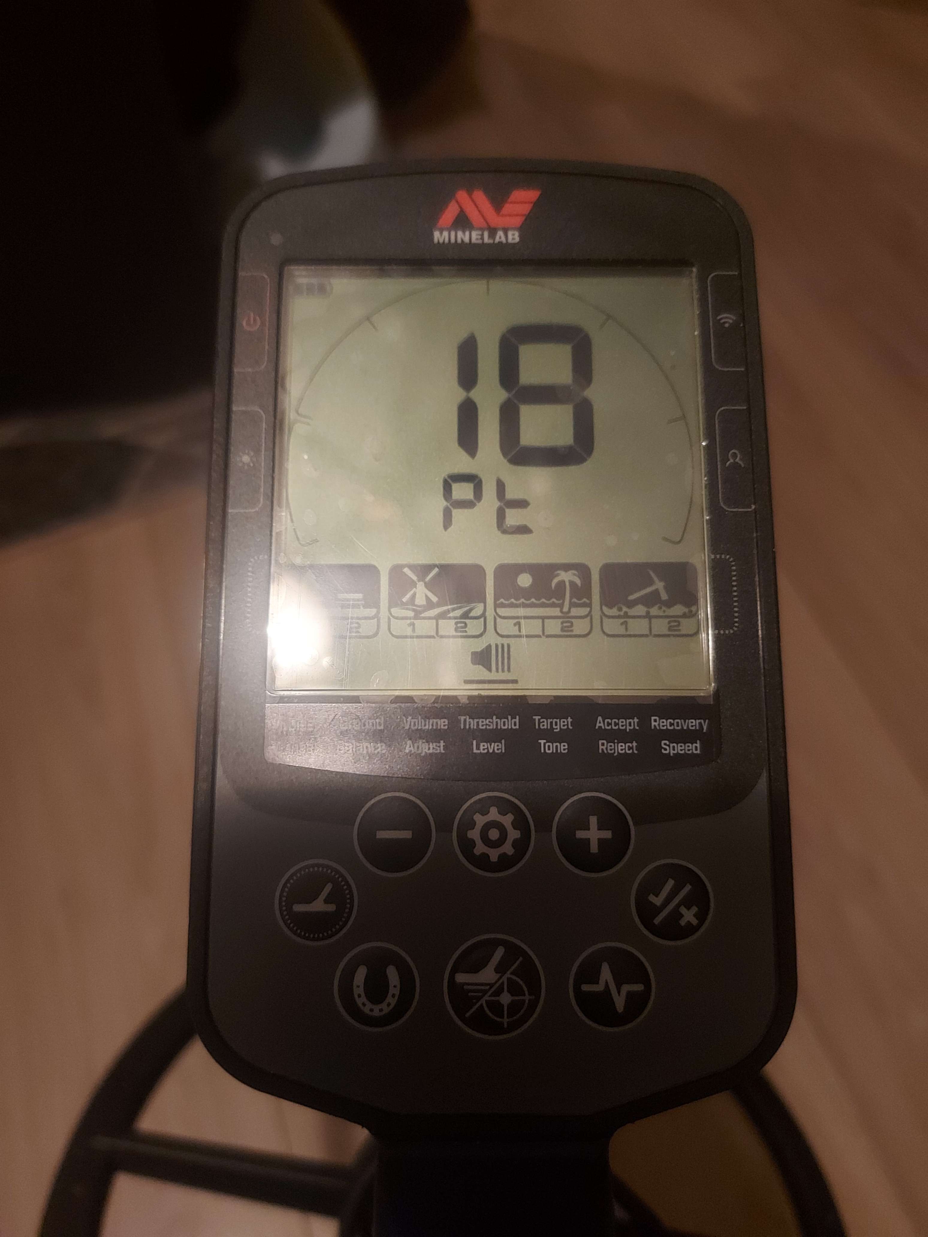

QUOTE(Фриц @ Jan 14 2025, 18:56)
Для мульти на полифонии она бесполезна?
В 600-800 да,здесь наверное так же. Мульти тут не причём,эта настройка к звуку относится,а не к частотам.

QUOTE(Baiker @ Jan 14 2025, 19:05)
Понял на полифонии она бесполезна 900 у меня?

QUOTE(Фриц @ Jan 14 2025, 21:38)
Добрый ?а это за что отвечает спасибо?
Тональность(выше/ниже) порогового тона. Может быть стоит всё таки инструкцию почитать и найти там все ответы для себя? Там же всё есть, и не придется спрашивать вопросов по каждому пункту настройки ddd.gif
