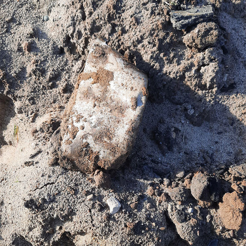

QUOTE(kanopus @ Oct 14 2024, 16:23)
У меня 600й на 3й прошивке всё видит без проблем
