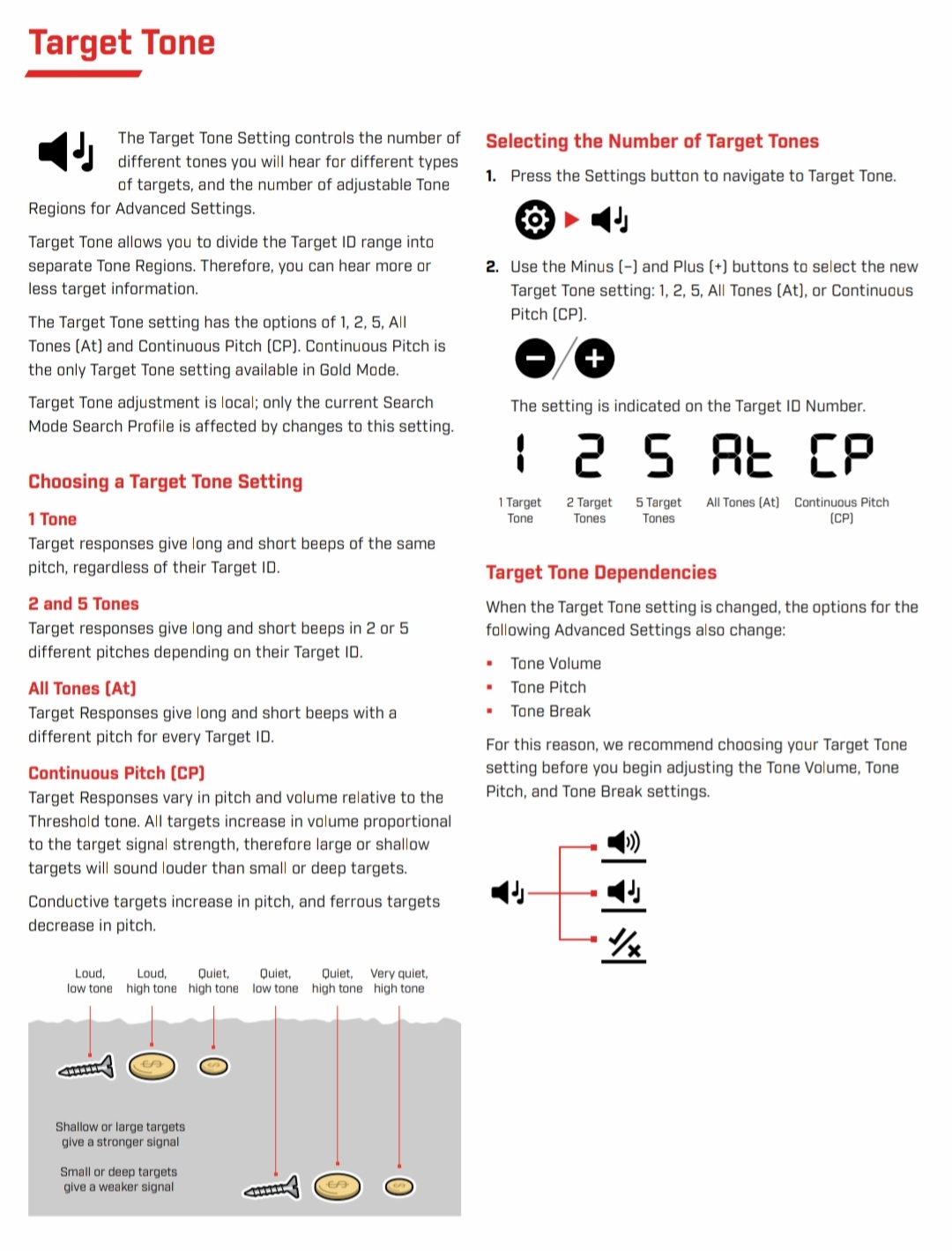

В теме веника я выложил инструкцию к 700/900 ссылки на неё нет на оф.сайте и судя по содержанию это не финальный её вариант.
- чуйка 25 для обоих, значит решение о 28 на 900 приняли в последний момент и как его реализовали не понятно
- озвучка cP (континуум питч) вместо заявленного dP (дип) глубина. Возможно позднее просто переименовали для понятности. CP - дефолтная озвучка для режима золото
- FE только один, надеюсь на базе F2 или что то новое, по описанию F2

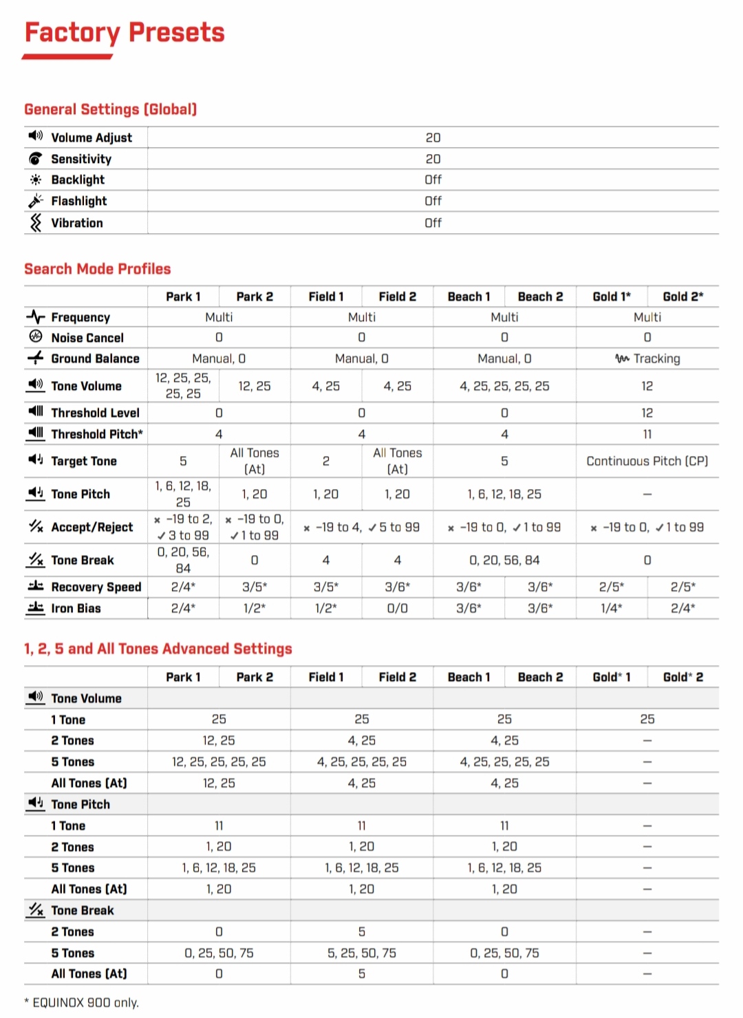

Вот дефолтные настройки:
