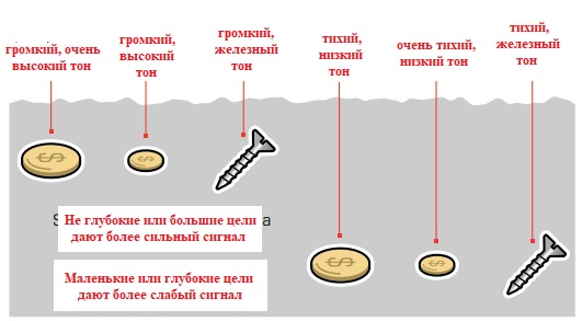

кто нибудь разобрался с новой озвучкой "dT" глубинная ? в чем ее соль, я попробвал звук другой писклявый какой то

post Jul 1 2024, 06:59
Создана #1715
Сообщений: 2,619
Зарегистрирован: 6-June 17
Из: Красноярский край
Пользователь №: 2,364,313
Металлоискатель: ACE350-> Equinox600
Репутация: 69 кг
QUOTE(Старый Сибиряк @ Jun 30 2024, 14:52)
там фишка не в самом звуке а в том как он получается - он зависит не от сплава, а от размера и глубины цели

QUOTE(PUHH @ Jul 1 2024, 07:59)
Все это лажа, как показывает практика. Под глубокой цветной целью обычно оказывается кусок наменирализованного грунта, потому что идеального грунта на старых поселениях почти не бывает. В итоге после нескольких отрытых окопов наплюешь на эти глубинные режимы и будешь копать как привык
