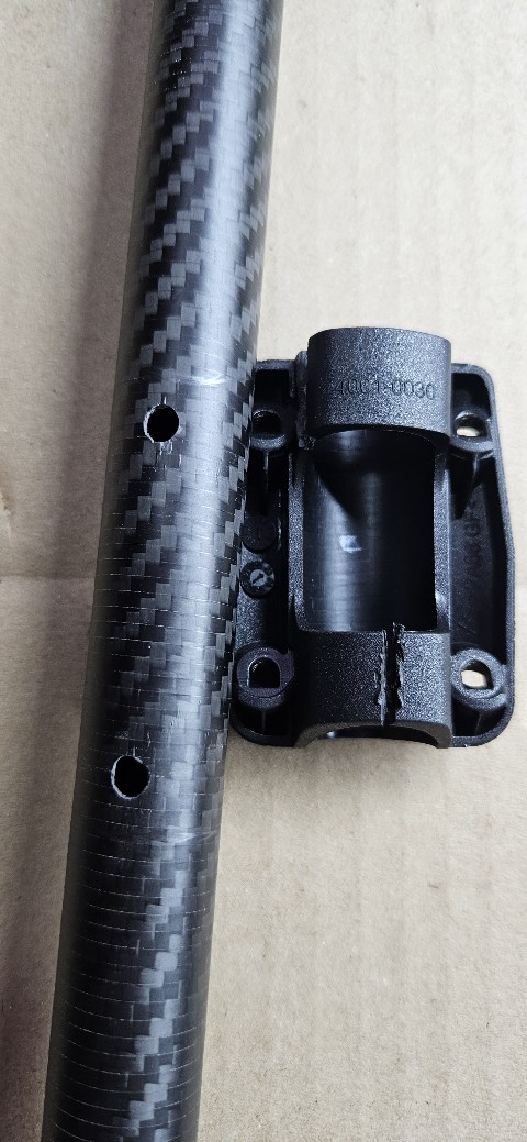

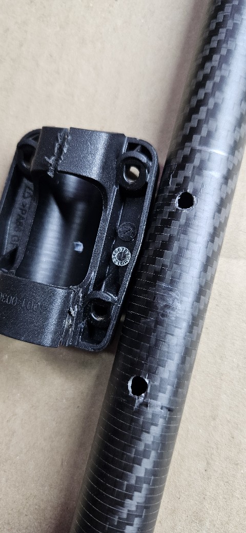

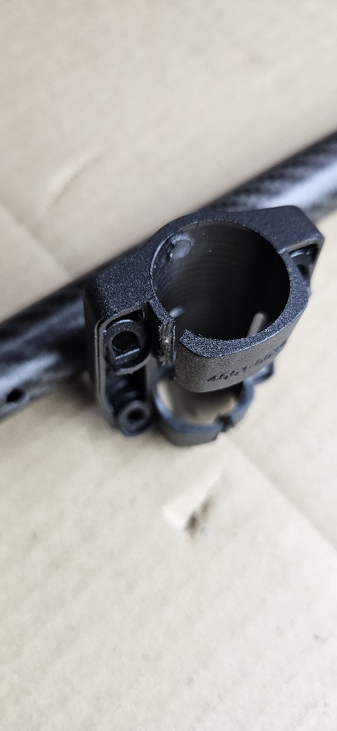

Не знаю как вы будете делать... Я 800 Эквинокс поставил на штангу 900... smile.gif Ну просто захотел такую карбоновую штангу... крепление у них разное, пришлось аккуратно делать пропилы и срывать нижнюю часть, т.к. она посажена на горячую и есть внутри клепки запаянные изнутри трубки. Вот фото.

QUOTE(Vasilev @ Feb 13 2024, 14:28)
Человеку нужен складной механизм, который не затрагивает несъёмное крепление блока. Там ставится раскладная проставка и всё. При желании(наступлении гарант. случая) убирают проставку и опять всё родное. У вас другой случай, не путайте.
