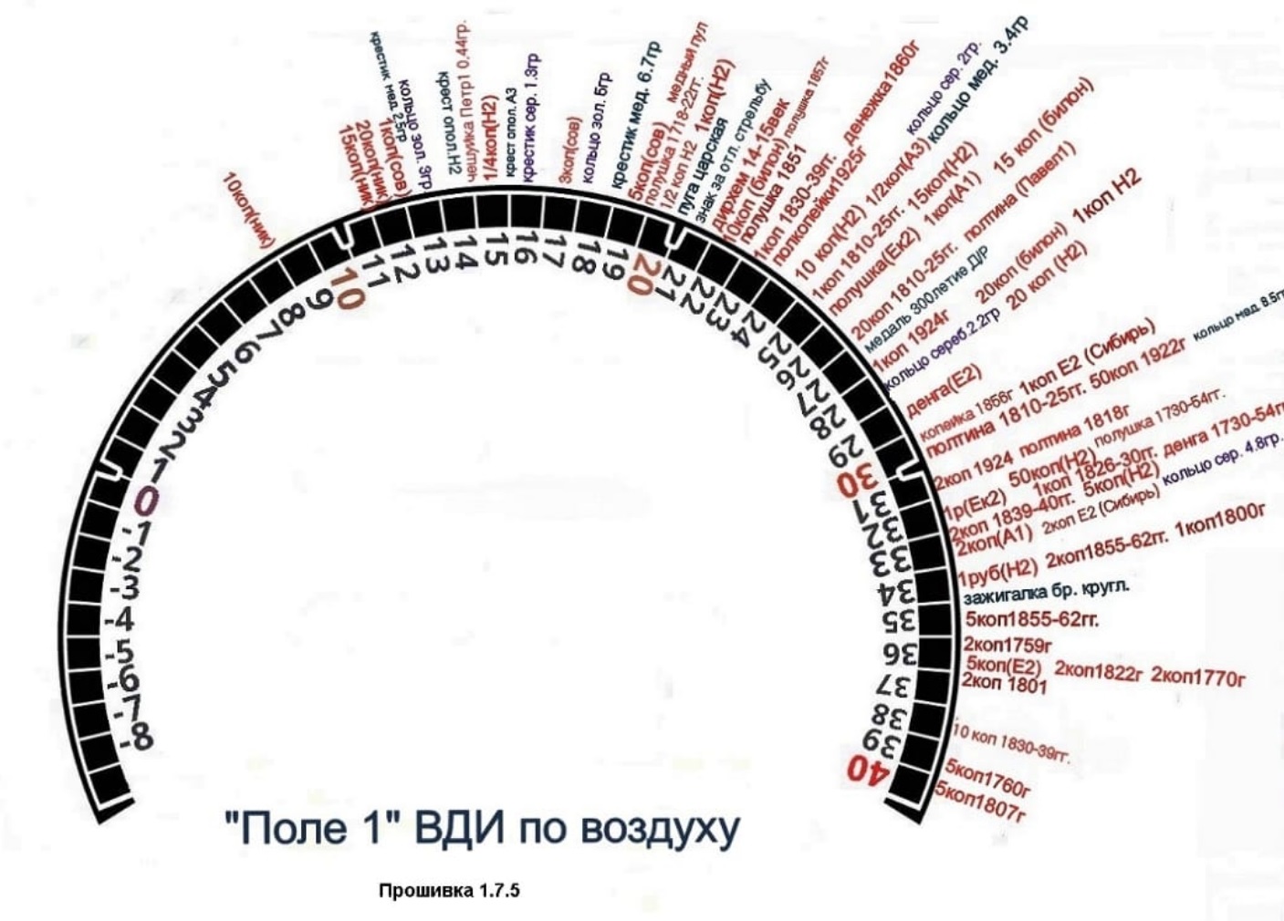

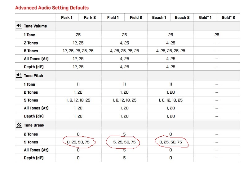

Да, а есть табличка с VDI новинок (700/900) наподобие такой:
было бы удобно как раз для разбивки озвучки по тонам

QUOTE(PUHH @ Dec 18 2023, 06:14)
Таблицу не делал,но что было под рукой погонял...
Это же для 600_800 !

QUOTE(Валидатор @ Dec 18 2023, 13:26)
конечно, я же написал "наподобие такой"

ну исходя из ваших тестов я бы разбил 5 тонов на
железо -20..0 (?)
никель 1..26
бронза 27..55
серебро 56..85
медь 86..99
Но повторюсь, смотря кто что копает.
У меня 600ый и стандартная разбивка 5 тонов меня не сильно устраивает, а поменять нельзя(только железо), по этому хожу в 50ти тонах

QUOTE(PUHH @ Dec 18 2023, 12:40)
железо -20..0 (?)
никель 1..26
бронза 27..55
серебро 56..85
медь 86..99
Типа того. Но 1 тон(железо) ставить разрыв на +10.....Это вся мелкая бронзятина,золотинки и некоторая мелкая чешуя мимо...

QUOTE(Baiker @ Dec 18 2023, 13:17)
А где там первый на +10? Нормально разложил вроде,это не 10,20,30,40....
Я этот пост имел ввиду..
QUOTE(Валидатор @ Dec 17 2023, 21:48)
Рекомендую Парк2 , если грунт позволяет. Fe не более 2, или вообще  =0.
Железо, оно звучит *не совсем цвет*  , со временем адаптируетесь.
Хорошие наушники обязательны! Озвучка - 5 тонов и переделайте границы тонов для VDI : 10  ;  20; 30; 40

А вообще , речь была про чешую: VDI =20 мелкая и 35 крупная.
Из наших, Hergestellt in Königsberg : самый мелкий солид=20, 3 гроша(монтанка)=40 , римский денарий=40-50 ,польский шестак 45-55, пфеннинги кайзера 25-40.

Большинству , хорошо подойдет : 5 ; 20; 35; 50 . Основная масса целей в этих пределах, перестройка позволит хорошо ориентироваться.
Штатный набор слишком растянут.
Ну это опять же , на мой вкус и потребности...

Логичнее разрыв между последним и предпоследним тоном ставить после 5ксср/алюминиевая пробка безкозырка. Так вся алюминиевая бронза/пробки останутся более низким тоном,а медь и серебро монетное уже высоким.

Сам тон то можно менять как угодно 14.gif можно и средний диапазон высоким озвучить или железо цветом. Можно не 5 а 4 тона сделать - сделав два смежных одинаковыми по высоте. Вариантов для владельцев 800/900 тьма - но очень немногие ими пользуется, большинство ходят на дефолтных настройках как на 600/700 14.gif
